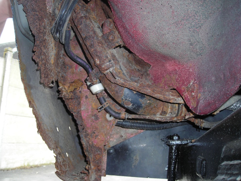

Message  jeanfloch Lun 16 Juin - 18:49
bon voila 2, 3 news fraiches...
Surprise démontage élargisseur d'aile lj73. - Page 3 Dscn2310
Surprise démontage élargisseur d'aile lj73. - Page 3 Dscn2311
un petit coup d'apres histoire que ce ne rouille pas
Surprise démontage élargisseur d'aile lj73. - Page 3 Dscn2312
et la !!! ouverture du coté droit et v'la la tronche de la goulotte!!
Surprise démontage élargisseur d'aile lj73. - Page 3 Dscn2314
Surprise démontage élargisseur d'aile lj73. - Page 3 Dscn2315
donc commande d'une goulotte neuve du euro4x4...encore ca de plus  pleur pleur

Message  Teamtoyota19 Lun 16 Juin - 21:59
La rouille a bien mangé je vois  Laughing Tu sais ma goulotte sur mon 90 n'est pas en meilleur état !! Pour la conserver un peu j'ai passé un coup de brosse métallique, puis couche de convertisseur de rouille Restom, et ensuite ... ...  Laughing j'ai balancé de la graisse alu !
 bricolo
Sinon j'ai quand même la neuve au chaud le jour ou le gas-oil me coulera sur les pieds  bom

c'est l'espèce de cache en plastique qui retient la terre et fais tout pourrir...

Message  polak Mar 17 Juin - 18:52
Non au contraire le cache en plastique protege des projections (gravillon ou plus gros lors d une sorti)
Moi apres chaque sorti j enleve le cache et je lui fou un coup de karcher et je badigeonne de graisse
