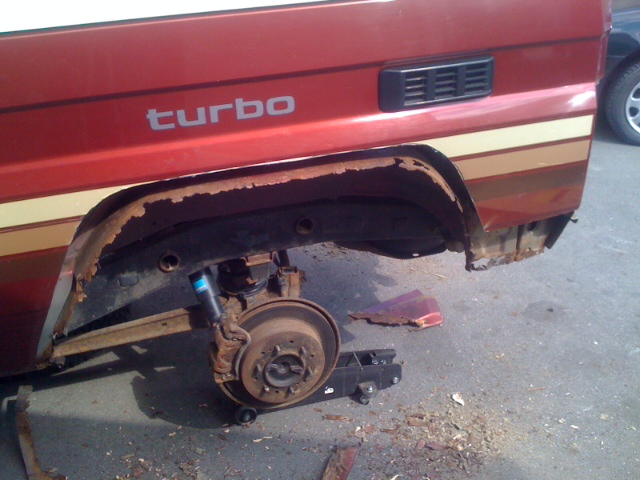

bon aujourd'hui commencement du début de la fin!!  lol! lol!  place a la  disqueuse  et autres...
Surprise démontage élargisseur d'aile lj73. - Page 2 Photo_19
Surprise démontage élargisseur d'aile lj73. - Page 2 Photo_20
Surprise démontage élargisseur d'aile lj73. - Page 2 Photo_21
en faite de compte la doublure d'aile est en plus mauvaise état que l'aile elle même...fin bon il  travail

Message  Teamtoyota19 2014-05-03, 21:33
Et oui quand ça s'y met ça fait pas semblant  Sad
Surprise démontage élargisseur d'aile lj73. - Page 2 Empty Re: Surprise démontage élargisseur d'aile lj73.
Message  polak 2014-05-03, 22:41
tu va refaire la doublure aussi ?

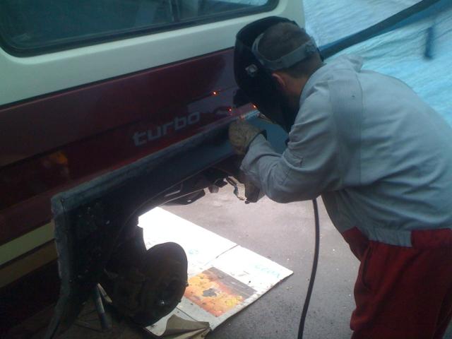

voila quelles que photos des premières découpes et mise en forme des greffes de tôles!! pas simple...doucement mais surement!!

Message  Teamtoyota19 2014-05-18, 19:49
Bon courage et patience, ça va payer  Cool
Message  polak 2014-05-18, 20:15
Sa prend forme
Tu vois c est pas sorcier bou
Bon boulo  Very Happy

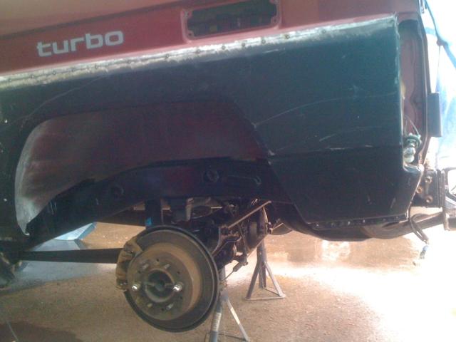

bon on n'a pas mal avancé en ce début de semaine...merci les RTT !! malgré un vrai temps de cochon ici...voici quelles que photos.
Surprise démontage élargisseur d'aile lj73. - Page 2 Img_8510
Surprise démontage élargisseur d'aile lj73. - Page 2 Img_7310
Surprise démontage élargisseur d'aile lj73. - Page 2 Img_0910
Surprise démontage élargisseur d'aile lj73. - Page 2 Img_8410
et les mastiques d'étanchéités sont faits et j'ai commencé a mettre un coup de peinture châssis dessus, voila les nouvelles..ah oui et démontage des basculeurs de frein qui etaient vraiment grippés!! le monsieur du contrôle va aimer l lol! lol!

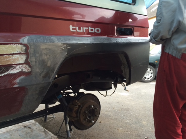

oui oui l'autre coté la doublure au niveau de la trappe a gasoil est pourri... il y a autant de taff de l'autre coté!! bon sinon aujourd'hui meulage des soudures, étamage et garnissage a l'étain
Surprise démontage élargisseur d'aile lj73. - Page 2 710
Surprise démontage élargisseur d'aile lj73. - Page 2 610
Surprise démontage élargisseur d'aile lj73. - Page 2 Photo_10
voila pour aujourd'hui fin bon il reste encore a finioler... lol! lol!

ah beh sa prend du temps mais je pense que le rendu final devrais etre pas trop mal pour des petits bonhomme comme nous  lol! lol!
Surprise démontage élargisseur d'aile lj73. - Page 2 Photo10
tiens voila coté trappe a gasoil...
