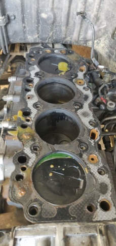

Il y a 1001 façons de faire un joint de culasse...
Pour ceux qui savent lire un joint de culasse:
Et dans ce cas, ni fumée bizarre, ni odeur, ni mayonnaise.
Strictement rien mis à part la perte de puissance progressive sur 10km, l'impossibilité de redémarrer à froid, et le fait qu'il tournait sur 3 pattes pour le coup.

Julien4x4 a écrit:Joint de culasse, je n'y crois vraiment pas dutout
(c'est que mon avis et ça serai bien la première fois en quelques années de carrière que je verrais ça ... mais bon)
J'y croyais pas non plus quand ça m'est arrivé... La courroie de distri s'était certes allongée de 2cm, mais c'était pas ça le problème.
Tu peux me croire ce sont les vraies photos, avec les vrais symptômes
Julien4x4 a écrit: Distribution décalée bien plus probable ... déjà eu le cas et pas que sur un LJ !
As-tu essayé de le faire démarrer au nettoyant freins/start-pilot ?
C'est bien comme panne une distri qui bouge... C'est facile à réparer et ça coûte rien
Et si elle n'a que 2 000km... Ben du coup, ça devient très probable!!!
