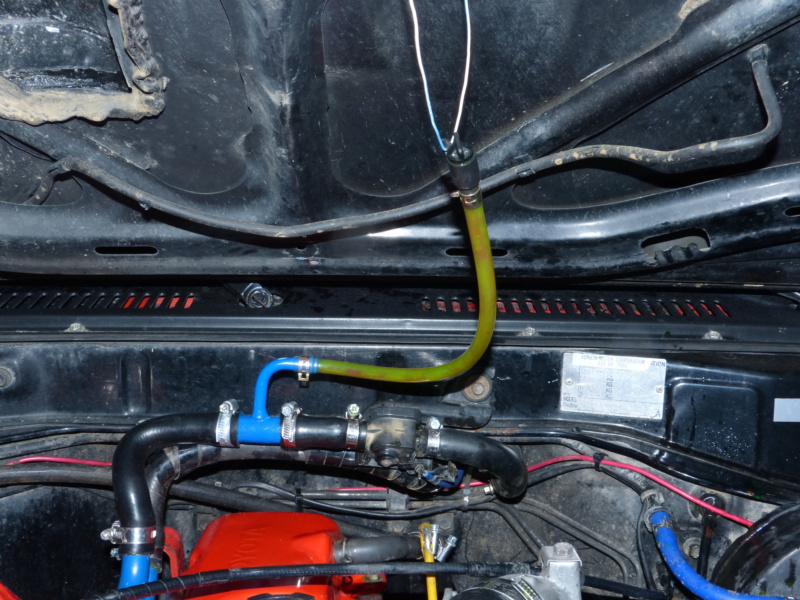

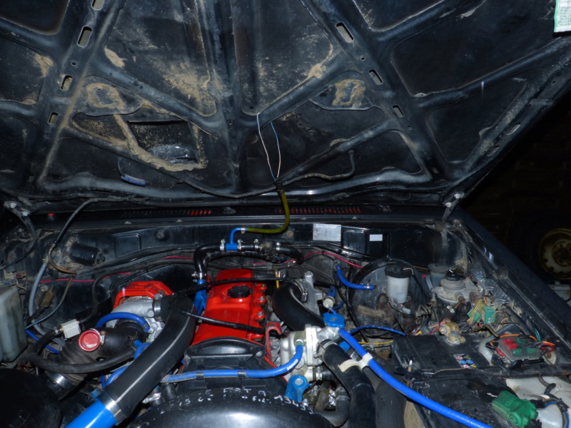

Bon voila un peut plus d'info sur mon probleme et mon diagnostic .
J'ai pense un un probleme de purge du chauffage, puisque les durites du bloc chauffage sont haute par rapport au moteur et au bouchon taré.
Donc j'ai fais ça:
J'ai aussi remarqué des durites poreuses :
Donc je lui ai offert un anti fuite, en esperant que sa regle mon probleme de durites...
Résultat: Apres une bonne purge, j'ai retrouvé un peut de chauffage, mais par rapport a mon anciens moteur, sa reste faible
Donc j'ai fais ça:

1 il est plein d'air .... visiblement purgé
2 il n'y a pas de circulation ....... c'est quoi le "boitier" en plastique noir sur la durite côté tablier ?
Donc si ça ne chauffe pas c'est :
