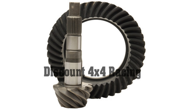

Message  Invité 2014-02-28, 16:43
Couple conique arrière
Nez de pont AVT monté à l'AR. Ljhilu10
Couple conique avant
Nez de pont AVT monté à l'AR. T8r-4110
Ils sont inverser, comme dit plus haut par Lili, 5 marches arrières et une marche avant, ça fonctionnera peut être mais pas longtemps et avec une inefficacité total!!

Message  Teamtoyota19 2014-03-01, 16:13
C'est sur que ça se montera, ça tournera mais pas pour longtemps, donc ce n'est pas du tout comme sur les anglais !
