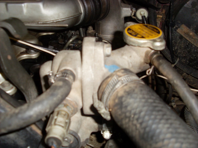

Re: Toutes vos questions & solutions sur les manomètres & sondes pour 4x4.
Si ca peut t'aider c'est un lj phase 1 mais bon....
J'ai mis des réducteurs de plomberie et ca allait nikel !!
La sonde est en bas du boitier d'eau. Désolé faudra zoomer un peu j'ai que cette photo.
Bise Alex
Bise Alex
Désolé je peux pas c'est mon ancien lj et je l'ai vendu... Et j'ai pas mieux en photo...

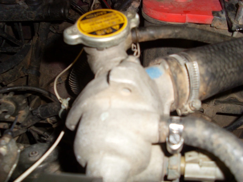

J'ai essayé de zoomer pour toi j'espère que ca ira.
Ce sont des réducteurs de plomberie pour arriver au filletage de la sonde. Je crois de mémoire mais pas sur que c'était 3/8 à 1/4 et 1/4 à 1/8.
Ce qui correspond a peu près au filetage des sondes 1/8. ( environ 10x100).
Bise Alex
Bise Alex

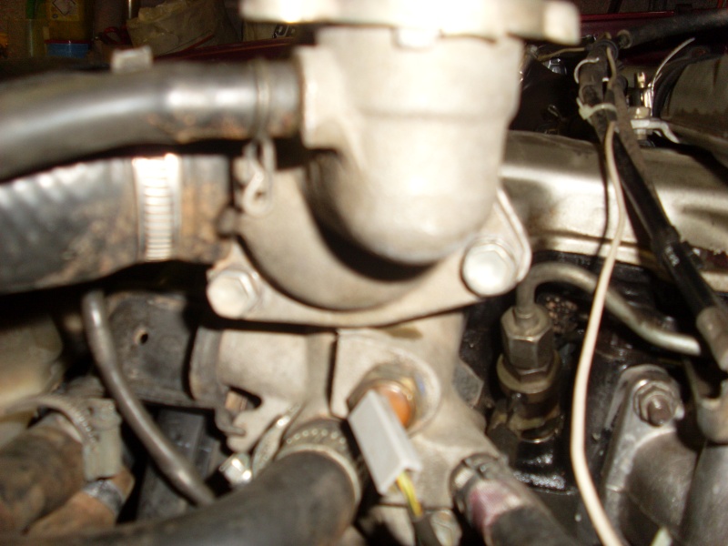

[Salut,
j'ai pris les photos,
Sur la 1, on voit la sonde avec 2 fils, qui est je pense pour la clim, mais je ne suis pas sur. Si quelqu'un a le schéma electrique du lj70 serie2
qui n'est pas du tout le même que le serie 1, je suis preneur.
Sur la 2, c'est la sonde d'indicateur au tableau de bord avec 1 fil.
Sur la 3, l'arriere du boitier et on voit cette fameuse sonde a 2 fils.
Donc pas de trou supplémentaire pour une autre sonde.
Tu peux peut etre mettre un T sur le tuyau au dessu de la sonde,a voir le filetage.
Sur mon kz
Je sais que tu veux pas mettre ca.
Mais en plaçant la sonde ici c'est pas la température radiateur que tu auras mais bien la température du moteur.
c'est pas exactement le température culasse mais ca marche très bien.
Simplement tu auras ta température avec un peu de retard. Le temps que le thermostat s'ouvre et après c'est bon.
Quoi que on voit quand même la température assez rapidement du fait qu'il y a une petite circulation de liquide par le trou de dégazage sur le thermostat.
Le seul hic si ton thermostat ne fonctionne plus ca marchera pas mais tu verras tt de suite ta sonde origine chauffer et pas l'autre. Donc c'est pas génant.
Sinon tu achètes le taraud du filet de la sonde (ebay par exemple ) et tu taraudes a un endroit ou ca va bien. Je lai fait sur lj 1 et nikel.
J'ai fileter sur la pièce en forme de triangle sur le boitier d'eau en haut.
Bise Alex
Bise Alex
