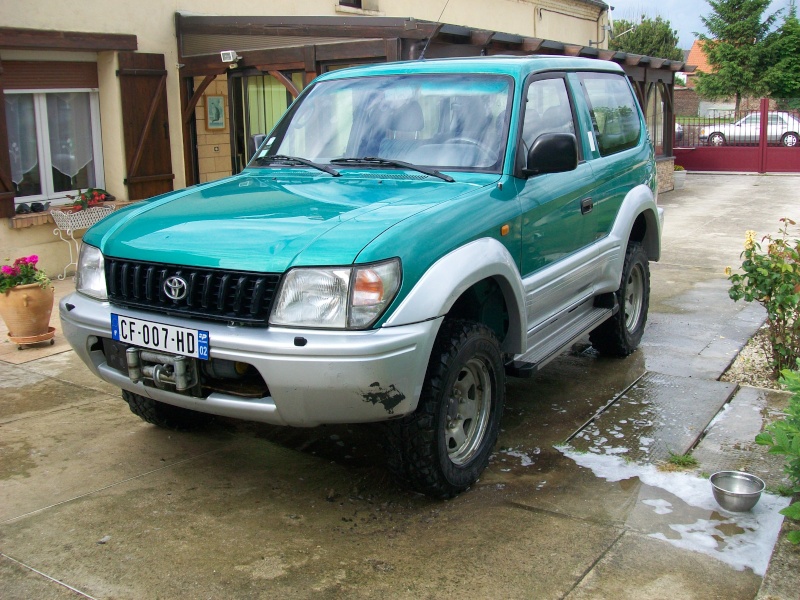

Salut à tous,
Bon je me lance dans les questions peut être un peu bête mais bon.
De 1, j'ai la veilleuse avant gauche de griller, mais n'arrive pas à trouver comment on change l'ampoule.
Et de 2, à l'arrière je n'ai que les feux au niveau du pare-chocs qui fonctionnent, les deux autres plus haut le long de la porte, non j'ai vérifié ampoules elles sont, ok à savoir que mon père avait monté un attelage alors je me pose la question de savoir si ça ne viendrais pas de là, donc avant de tout démonter je me demandais si quelqu'un avais déjà eu le problème.
Je vous avais prévenu c'est des questions un peut c... .
Je vais quand même vous mettre quelques photos.

Hola,
connais pas ton modèle, la veilleuse est dans le phare ou dans le feu sur l'aile ? (avec le cligno, selon ce que je vois sur la tof.)
Si dans le phare, cherche mieux, avec une lampe de poche si il le faut, courage
débranche la fiche de l'ampoule principale si besoin, tu aurais meilleur accès au dessous du phare.
Si dans le feu, sur l'aile, je pense qu'il faut le sortir, vis en dessus vers attache phare, et tu tire un peu dessus, clips dessous, mais peut être que tu a des vis visible de l'extérieur ... (tof plus grande ...)
Feu arr. ya de grande chance que cela vienne de ton attelage, rouille dans la prise, ou sur les "voleurs" de courant installer avec un attelage normalement.
Ou encore : Garage Toyota, si mission impossible ...

pour la veilleuse elle est bien sous le cligno j'ai deja retire la vis sur le cote mais ca force pas mal et je n'ose pas trop tirer dessus mais je regarderais mieux il y a peut etre un clips que j'ai pas vue et pour les feu arrière si tout se passe comme prévue je compte démonter l’attelage ce qui me permettra de tout refaire comme il faut et bien étanche .

Sur ces modèles pour les veilleuses avant logiquement ça se fait pas trop mal, fais attention si tu tires un peu s'il y a un clip, car les veilleuses comme sur les séries 7 sont un peu "cassantes"
Pour l'arrière, c'est depuis que ton père a mit l'attelage ?

ok pour les veilleuses je vais voir ca pour les feux arriere oui je pense que s'est depuis qu'il a monter l'attelage .
