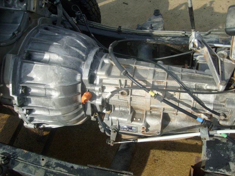

voilà la bête :
oui je vais faire la vidange, il semble que la même crépine est montée sur d'autre boite auto toyota dont celle des supra, je vais passer chez toyota et voir s'il peuvent également avoir les joints de cette boite qui semble vraiment rare elle n’apparaît dans aucuns des catalogues en ligne que j'ai trouvé même ceux qui demande si le véhicule est prévu pour la marché japonais il n'y a aucun 3.0TD 4 cylindres proposé avec boite auto
pour le changement d'automatique en manu les "modifs" c'est pas grave le tout c'est de savoir si réalisable quitte à racheter un véhicule complet comme donneur, au cas où la boite est de réels soucis
si je trouve crépine et joints on verra déjà après une vidange
voilà la bête :
