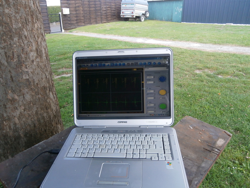

Hantek http://www.ebay.fr/itm/361557351848?_trksid=p2057872.m2749.l2649&ssPageName=STRK%3AMEBIDX%3AIT
Pour un premier jet ... pas mal !
Haut : signal - de la bobine HT
Bas : signal d'un injecteur côté pair
Range Vogue ex 3.5 EFi et Range ex 3.5 carbus  - Page 2 P8090410
Range Vogue ex 3.5 EFi et Range ex 3.5 carbus  - Page 2 P8090411
On voit bien la correspondance entre l'un et l'autre :boulay:
Mais surtout , il est possible en changeant le calibre T (temps) en ms ou ns de voir le temps d'injection  ....
Pour un V8 injection Hot Wire 3.9 de base ....

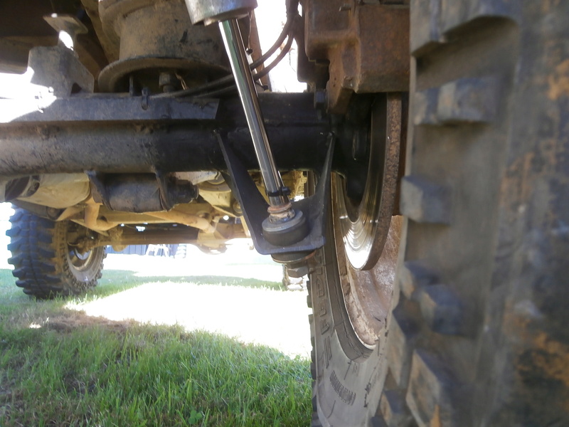

J'ai profité de ce long we pour faire doubler les amortos arr .
Range Vogue ex 3.5 EFi et Range ex 3.5 carbus  - Page 2 P8140413
Range Vogue ex 3.5 EFi et Range ex 3.5 carbus  - Page 2 P8140411
Range Vogue ex 3.5 EFi et Range ex 3.5 carbus  - Page 2 P8140410Range Vogue ex 3.5 EFi et Range ex 3.5 carbus  - Page 2 P8140414
Je vais faire une protection thermique de l'arr g ... c'est préférable !

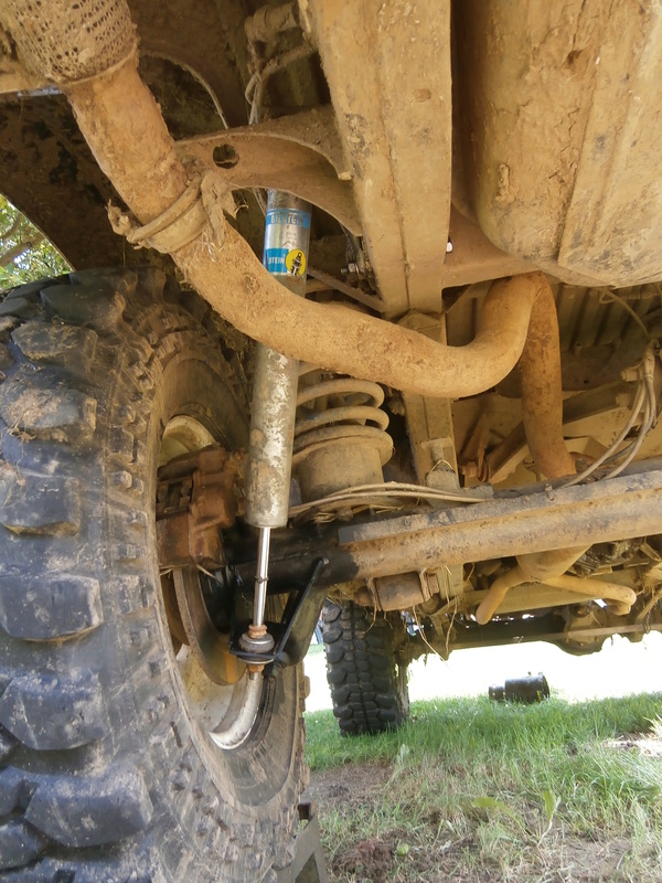

ils ont l'air gaillards ces amortisseurs, c'est des Bilstein ?
Range Vogue ex 3.5 EFi et Range ex 3.5 carbus  - Page 2 Empty Re: Range Vogue ex 3.5 EFi et Range ex 3.5 carbus
Message  lorangerover 2016-08-15, 17:15

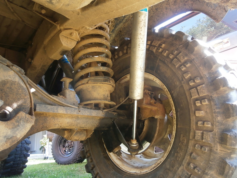

Bilstein 33-185569 série 5125
J'ai réhaussé la garde pour une répartition logique ....

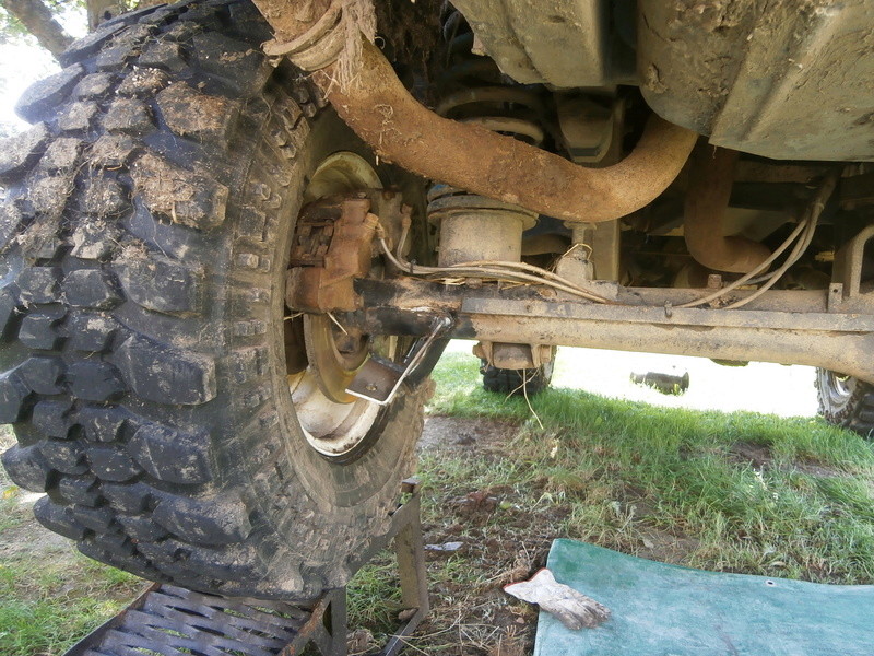

Butées limitant la compression descendues au pif de quelques cm ... Limite à toucher dans les passages de roues sur des 285 un poil fatigués !
Détentes j'en sais rien ... j'étais au guidon  flower
RILSAN pour repère
Range Vogue ex 3.5 EFi et Range ex 3.5 carbus  - Page 2 P8230010
Nickel et comportement pas mal sur un terrain très sympa trialisant cheers
62760 Orville un terrain super sympa avec plein de "pièges" intéressants :super:

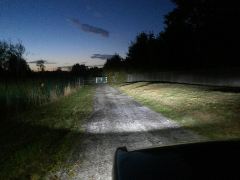

Je vais enfin y voir quelque chose cheers

C'est surtout que ça marche pas trop mal !....
Range Vogue ex 3.5 EFi et Range ex 3.5 carbus  - Page 2 P9260110
Range Vogue ex 3.5 EFi et Range ex 3.5 carbus  - Page 2 P9260111
Sur un Range Classic ce n'est pas du lux !
Phares 7" de Jeep !
