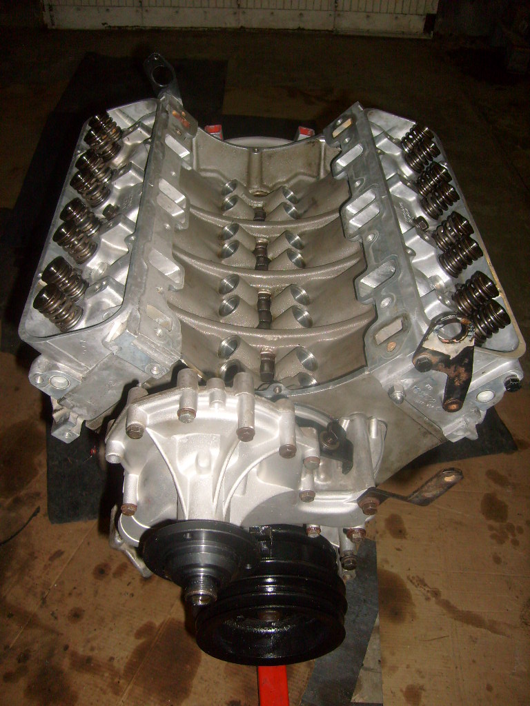

Le Range Vogue 3.5 Efi était celui de mes deux Range qui avait le plus besoin de "pèche" .....
Range Vogue ex 3.5 EFi et Range ex 3.5 carbus  S7303910
Un 4.6 devrait combler en partie ce manque  Very Happy
Range Vogue ex 3.5 EFi et Range ex 3.5 carbus  S7303911

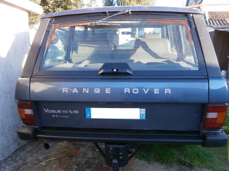

Message  lorangerover 2012-04-16, 18:36
Wep aux alentours des 200 bourrins ... mais pour l'instant j'ai conservé l'injection du 3.5 Efi que je remplacerais par celle d'un 3.9 que j'ai tout comme sa ligne d'échappement .
Ce qui fait que le 4.6 est quasi invisible What a Face
Range Vogue ex 3.5 EFi et Range ex 3.5 carbus  S7303925

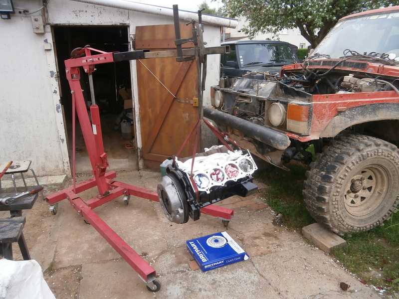

rr vm a écrit:Il a meilleur allure le bloc !! C'est bien celui du range anglais ?
Wep il était bien planqué le 4.6 Very Happy ...
Le rosbif a reçu pas mal de coup de fils mais visiblement personne ne l'a cru  Razz .... Fallait simplement se déplacer et constater que le bloc était bien un x-bolted donc 4L ou 4.6 là sur le coup c'était bien un 4.6 de 20 M bornes qui expliquent sont état Twisted Evil
Range Vogue ex 3.5 EFi et Range ex 3.5 carbus  S7303659
Range Vogue ex 3.5 EFi et Range ex 3.5 carbus  S7303810

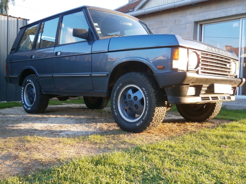

Réhausse de 5 virée pour revenir à une version "dorigine" et 245 70 16 AT de base Twisted Evil
Range Vogue ex 3.5 EFi et Range ex 3.5 carbus  P9080010

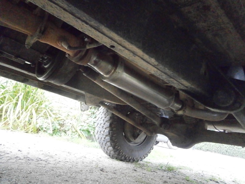

220 poneys mais le plus important c'est le son I love you
Je me suis planté de photo , il a reçu un nouveau gasspack maison et là ça meugle cheers
Range Vogue ex 3.5 EFi et Range ex 3.5 carbus  P8160010

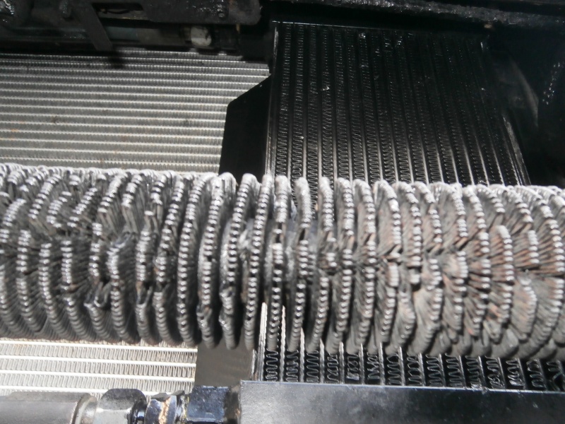

Je lui ai greffé un gros radia d'huile moteur pour remplacé le petit que j'avais , un poil juste !
Range Vogue ex 3.5 EFi et Range ex 3.5 carbus  Radia_13

Message  lorangerover 2016-07-23, 12:38
J'ai cramé l'huile (dexronII) de la boite auto du 4.6 qui avait en à peine 3000 bornes .... Normal !... Le système de refroidissement BA du 3.5 sur lequel je me suis greffé n'est pas performant .
Je viens de lui monter celui d'un 3.9 bien bien plus efficace .
J'avais prévu ce montage mais ça à un poil anticipé l'installation clown
Sur le 3.9 inj ex 3.5 carbu dédié au TT , j'ai "fumé" l'embrayage ( disque de merde ) durant une ballades au printemps dernier ... J'en ai profité pour lui "refaire" une santé .
Montage à la chèvre façon Mac Gyver  Very Happy
Range Vogue ex 3.5 EFi et Range ex 3.5 carbus  P5090310
Woufff ça marche  Basketball
