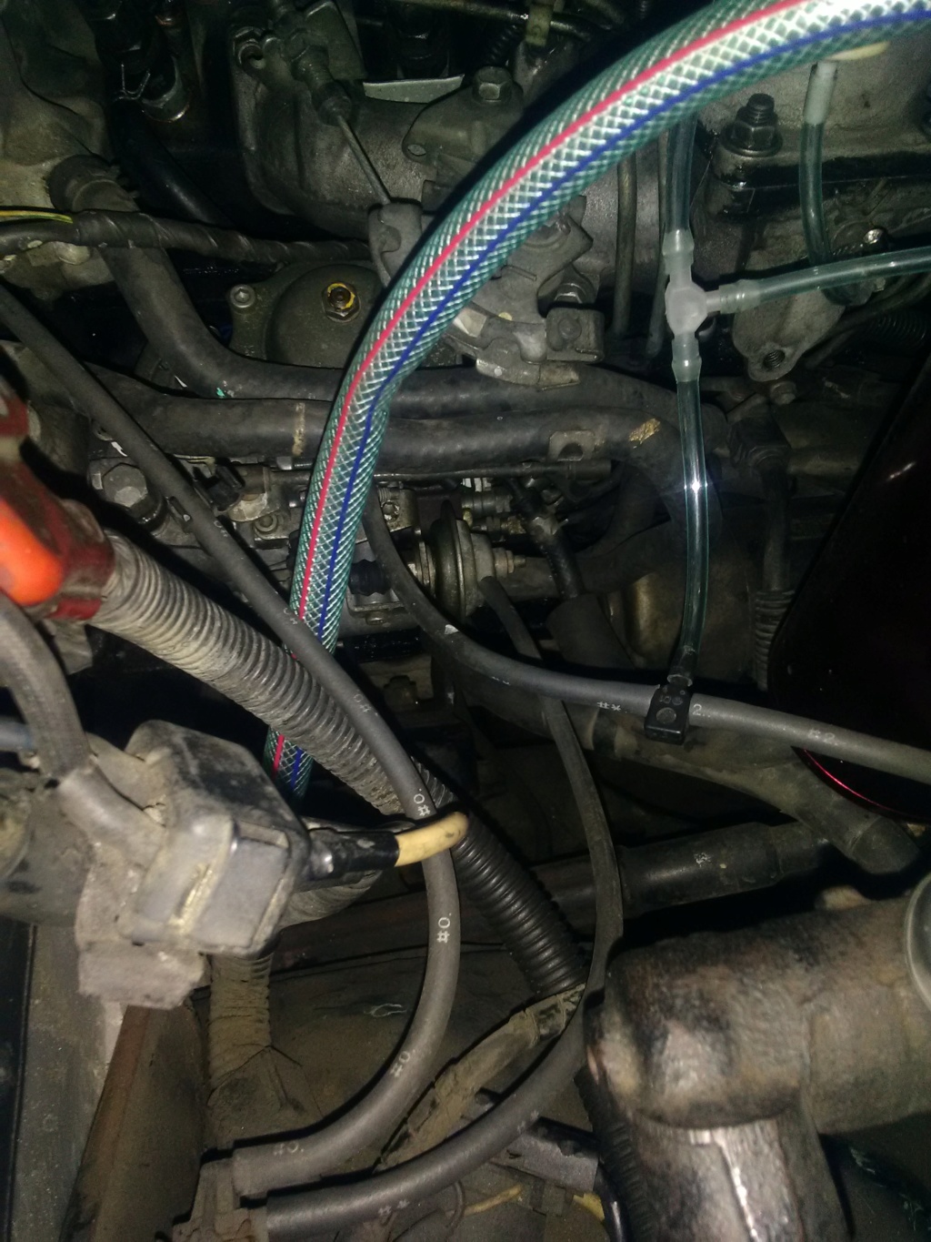

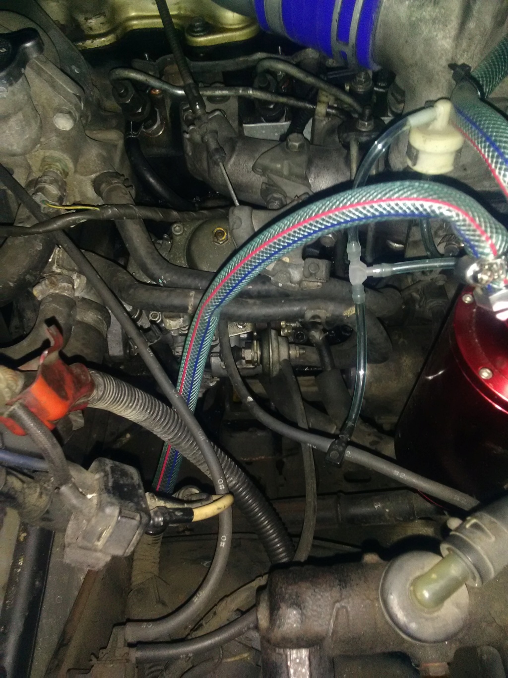

J'ai un autre petit souci... Lorsque j'ai demonté tous mon bouiboui pour acceder à la pompe à injection, j'ai pris pas mal de photos pour pouvoir remonter tous niquel mais bien sur j'ai oublié de prendre une photo de l'emplacement des petites durites de pression d'admission et qui commande la LDA,... et je ne trouve rien sur la RTA qui indique à quoi correspond chaque durites et où elles ce raccordent .
J'ai pris quelques photos du raccordement que j'ai fais mes je pense qu'elles ne sont pas à leur place car mon voyant vert et mon mano fonctionnes tres bien à froid puis une fois que j'ai roulé un peu il s'eteint et mon mano ne monte plus puis d'un coup il ce rallume et ne s'eteint plus mais aucune perte de puissance et mon turbo souffle bien et j'entend la wastegate s'ouvrir lorsque la pression optimal est atteinte. Mon voyant ainsi que le turbo fonctionnaient tres bien avant que je ne touche aux durites.
Voici les photos de mon montages. A vous de me dire si c'est OK ou non.
Probleme moteur qui s'emballe à haut regime LJ 70 Ph2 - Page 3 Img_2062
Probleme moteur qui s'emballe à haut regime LJ 70 Ph2 - Page 3 Img_2063
Merci d'avance et bonne soirée ! hello
