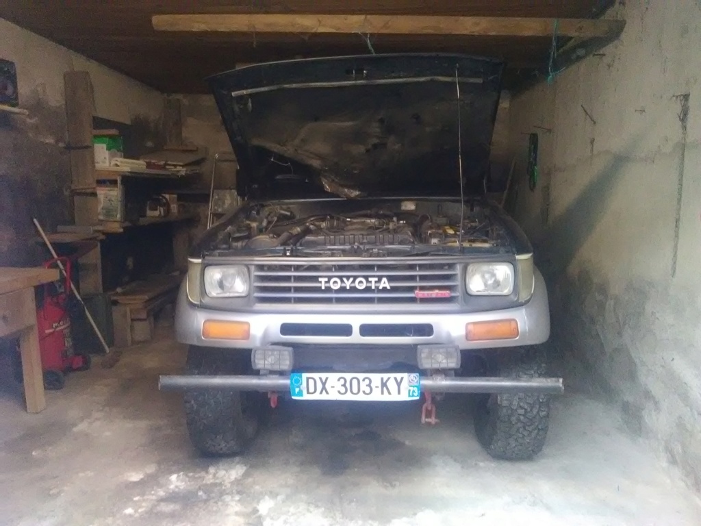

Allé, juste pour le plaisir, une petite photo de mon toy
Aujourd'hui j'ai rangé mon garage pour pouvoir commencer la dissection de la bète, je l'ai donc rentré à l'interieur, cela faisai depuis un mois et demi qu'il n'avait pas démarré et hop, au quart de tour !

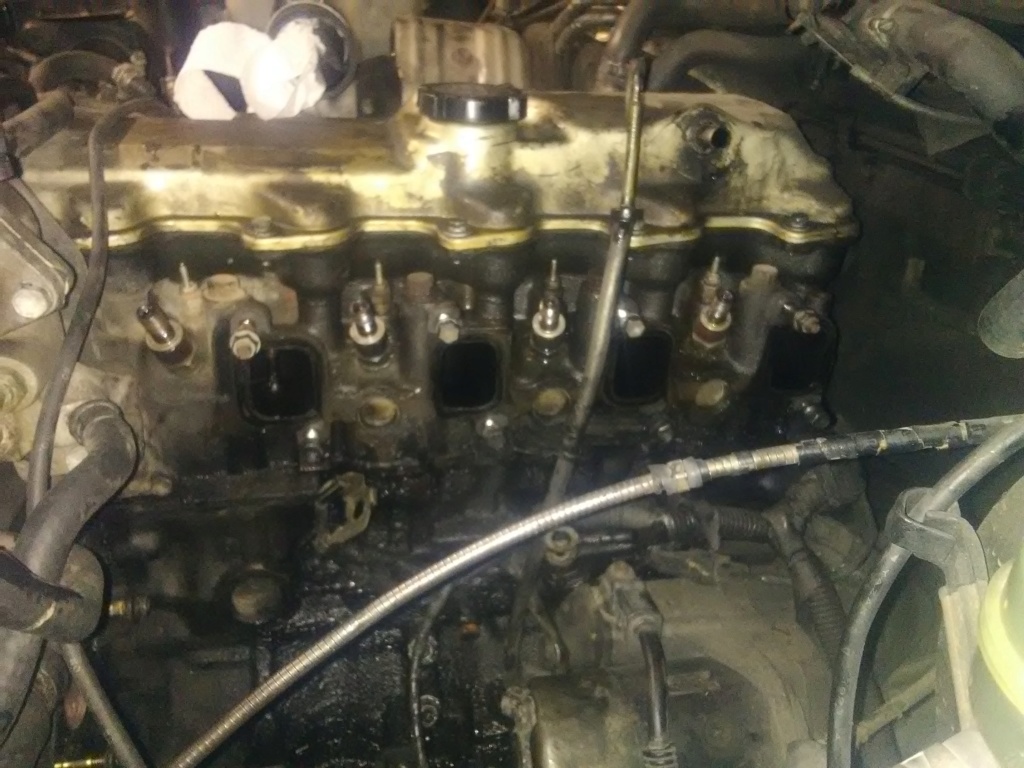

Re: Probleme moteur qui s'emballe à haut regime LJ 70 Ph2

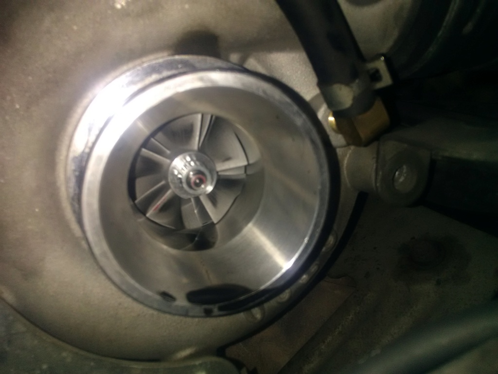

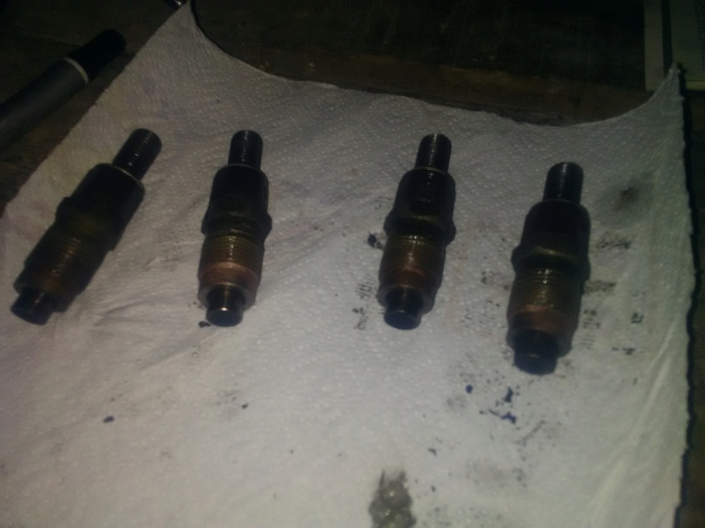

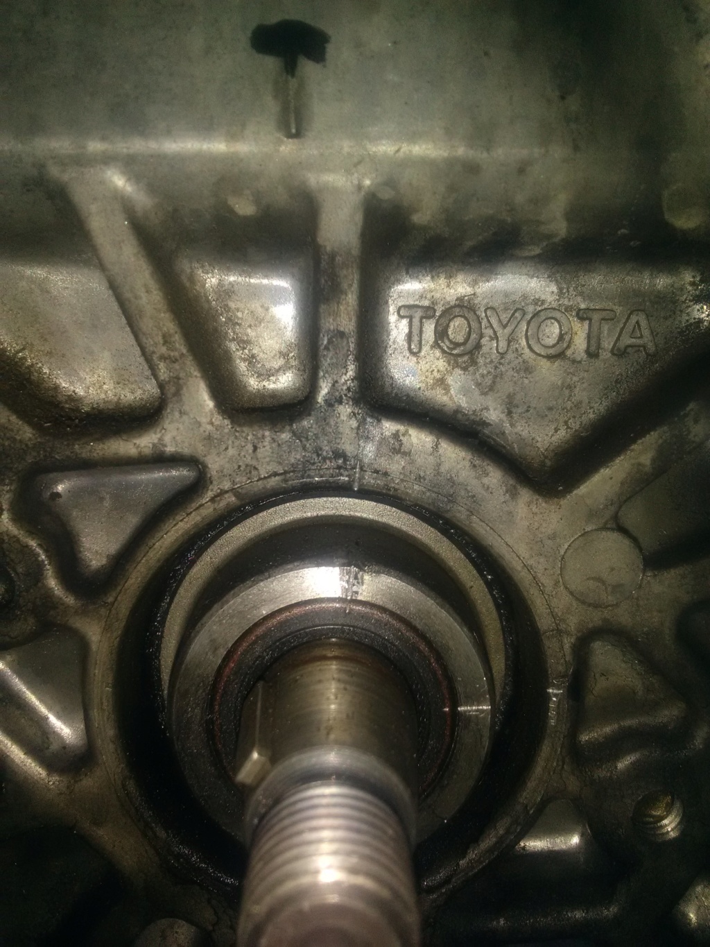

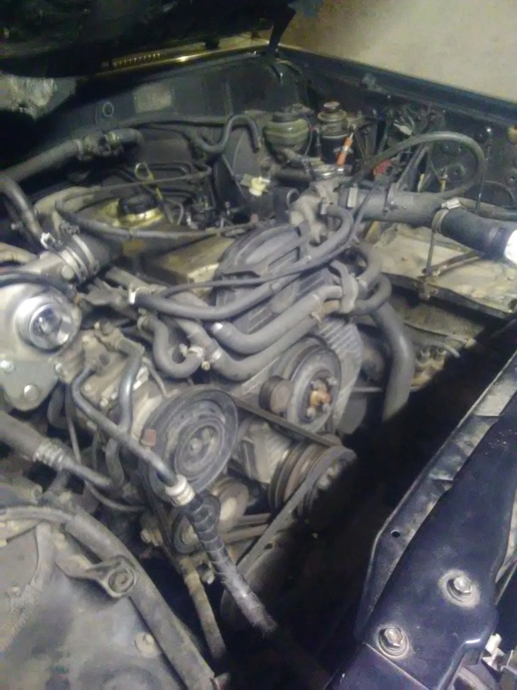

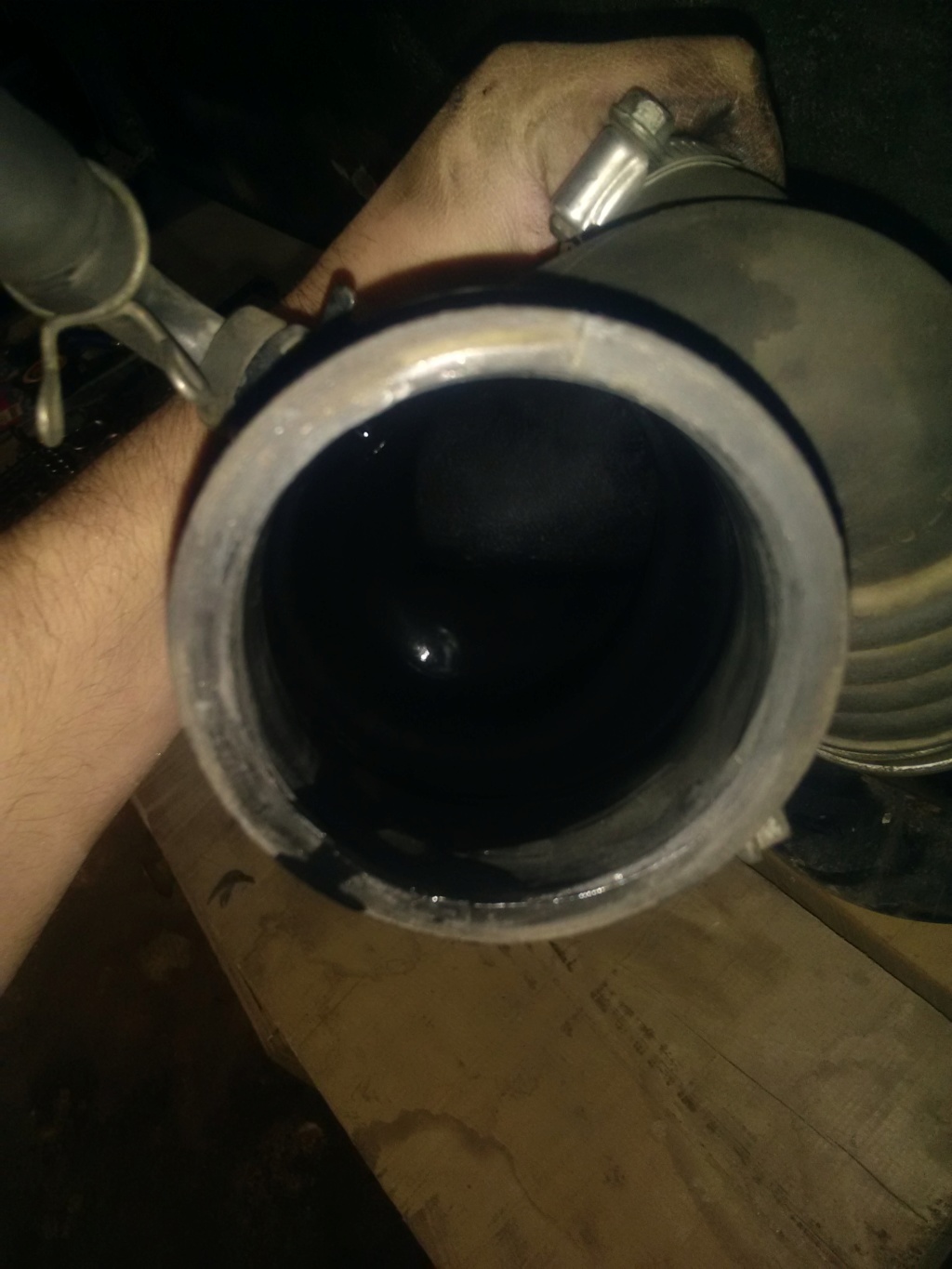

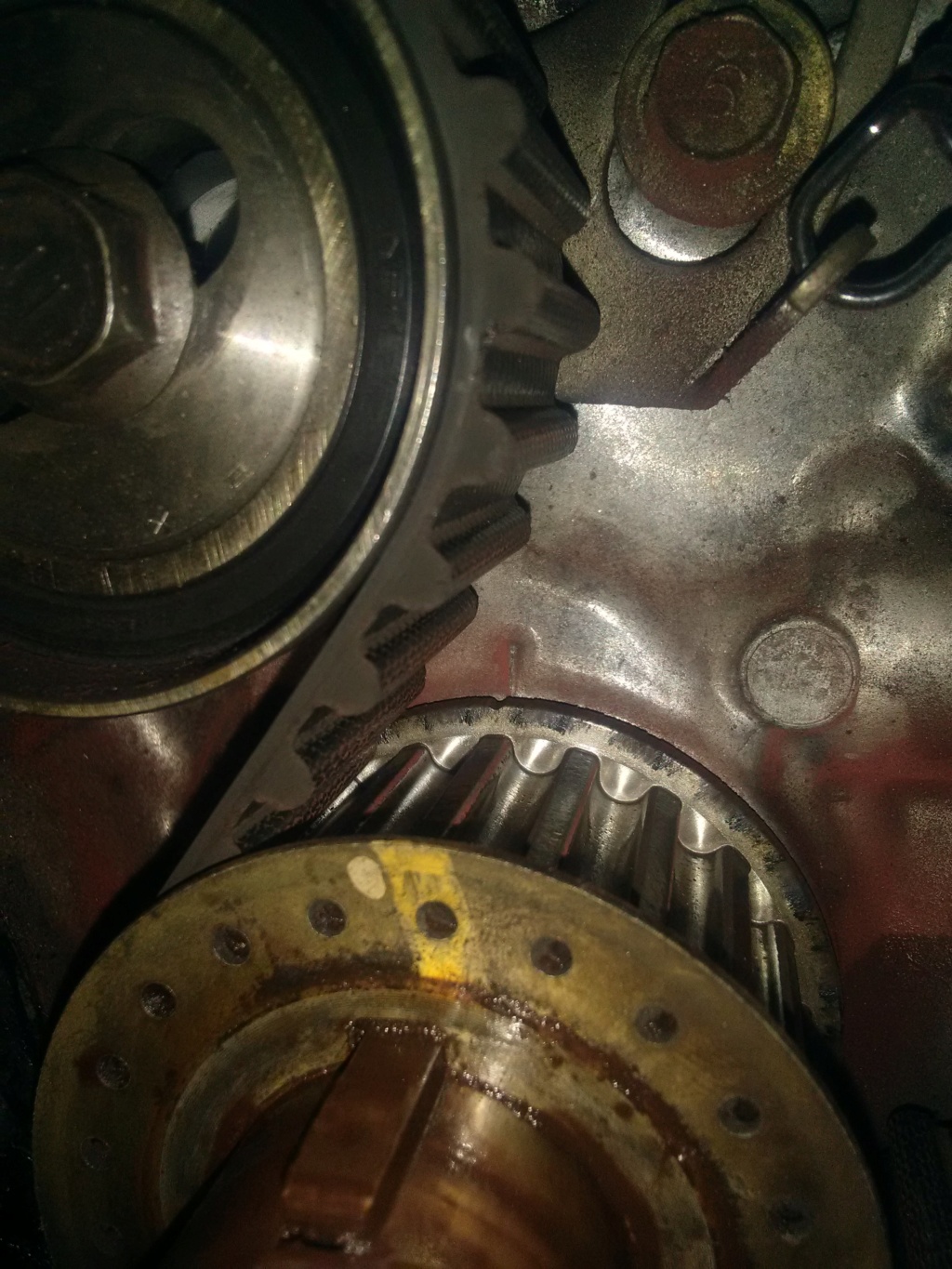

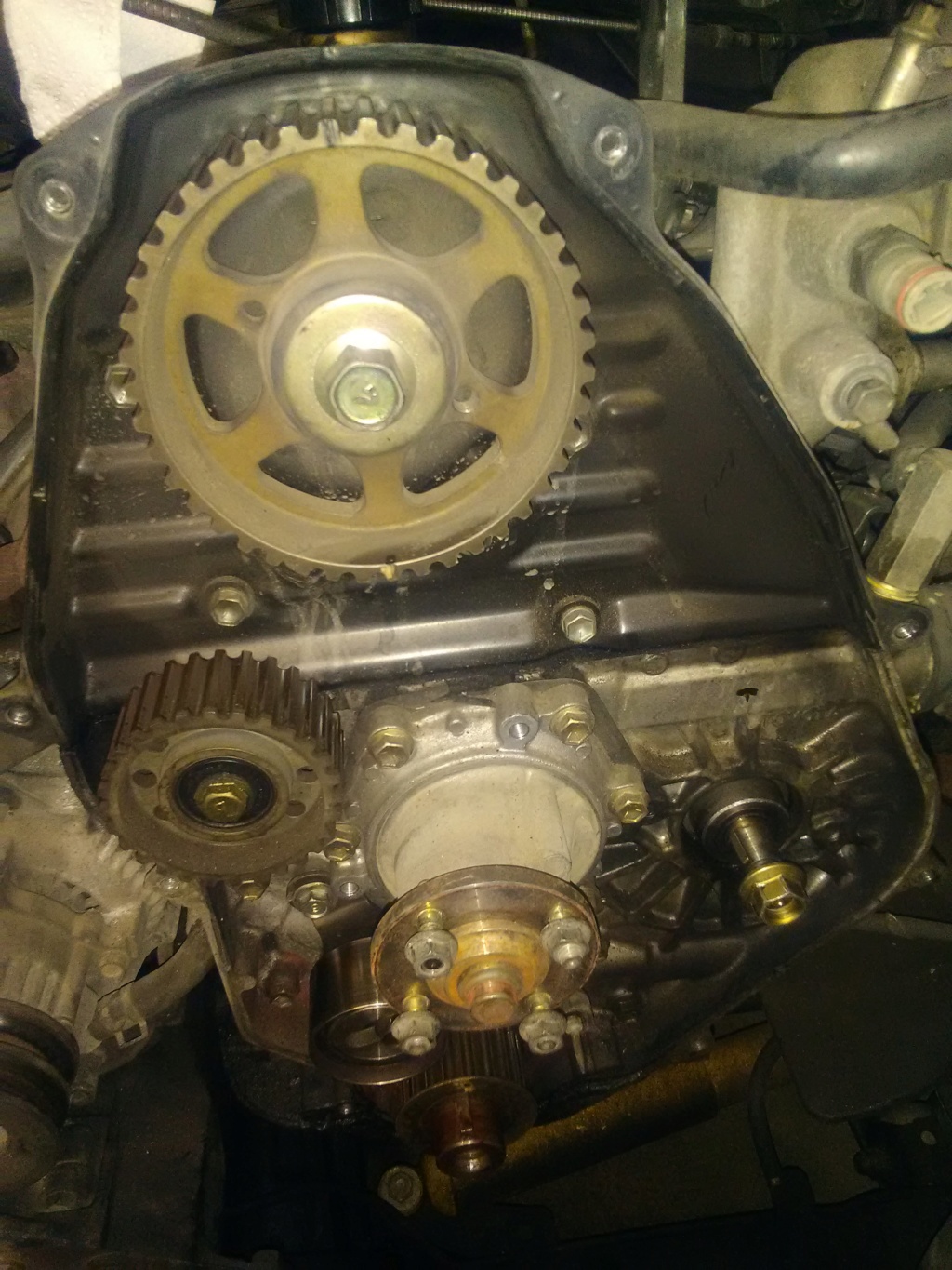

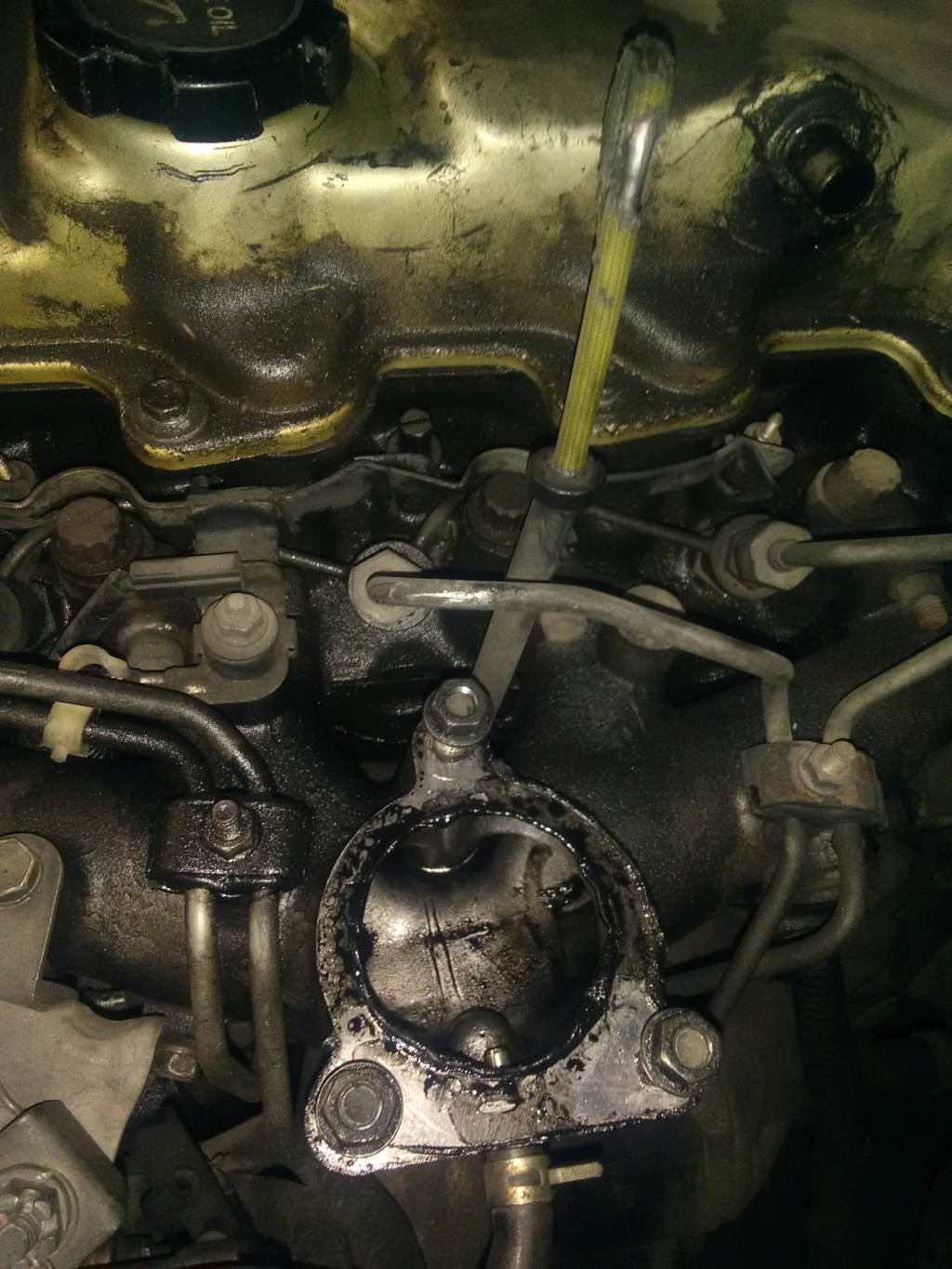

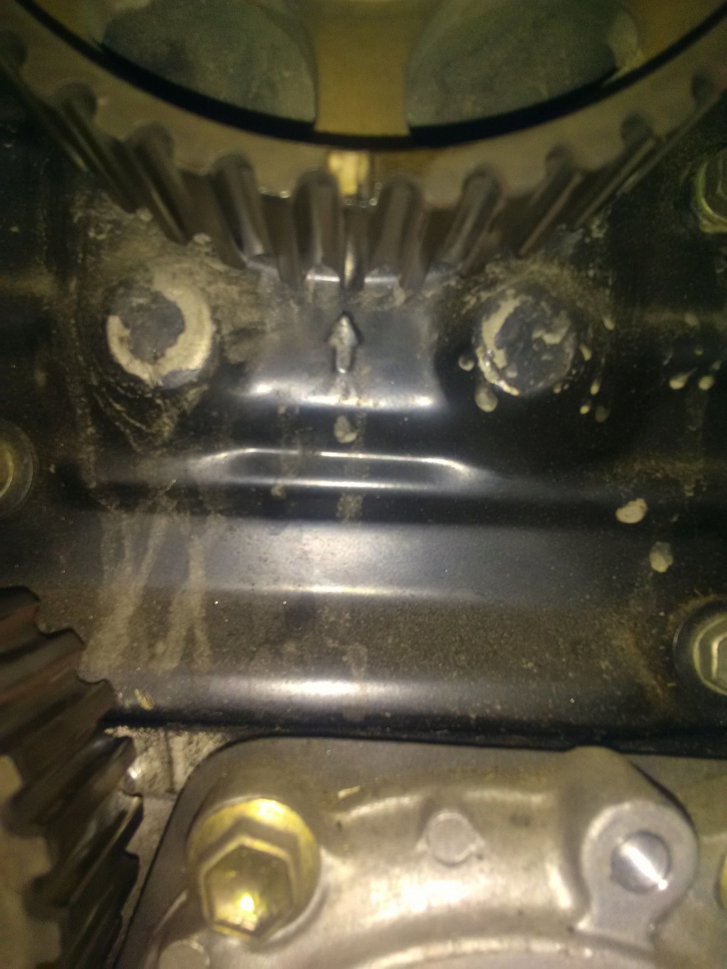

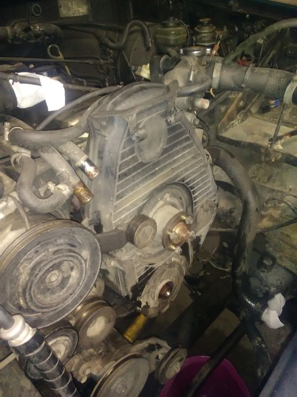

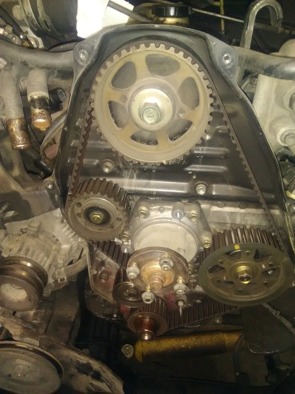

Bonsoir à tous !
j'ai commencé le demontage de la bète,
J'ai demonté le conduit d'admission du filtre aux pipes et la .... tout est rempli d'huile !
On vois bien que de l'huile a suinté tout au long des jointures du conduit d'air et des pipes d'admission, tout le flanc moteur est aussi bien gras...
Le conduit à la sorti de la boite à air entre le turbo et le filtre est rempli d'huile aussi (au niveau du pontage du reniflard).
J'ai continué à faire de la place sous le capot,
Donc comme tu le disais "le bigourdan", je dois surement avoir un problème de segmentation suite au surplus d'huile craché par mon reniflard... Sa sent sûrement pas très bon

En effet, ça sent pas très bon!
Mais avec un segmentation, t'aurais remarqué une fumée bleutée à chaud depuis un bon moment...
Ton LJ est un LJ comme les autres, il pisse l'huile par le reniflard, alors peut-être que la solution est du côté de ce que t'a dit Julien

J'ai battaillé un peu pour sortir la poulie de vilebrequin qui a été un peu retissente pour s'extraire de son axe.
J'ai continué à faire de la place autour et j'accède enfin à la distribution, j'ai mis le cylindre n°1 au PMH et axé les repères (merci la RTA et le forum pour l'approfondissement des sujets
Repère du pignon de pompe :
Repère d'arbre à came :
Repère de vilebrequin :
Je m'en arrète la pour ce soir et je m'attaquerai au plus complexe demain.
Au remontage, j'emprofiterai pour changer la distribution ainsi que la pompe à eau (elle a été changé à 130 000 km et mon toy est à 200 000 km), sa sera fait ainsi que toutes les courroies qui sont franchement biens malades...

Sa y'est ! la poulie est dehors !
Après avoir fais un extracteur maison ainsi qu'une sorte de "clé à ergot maison" pour tenir la poulie et suivre ton conseil "team toyota" de l'accoue à donner, j'y suis enfin arrivé
c'etait bien billé.
Quelques tofs :
Je continuerai demain, le plus dur est fait je pense !

Je vous rapporte des nouvelles, j'ai finis de demonter la pompe et les 4 injecteurs, et oui tu as raison "team toyota", une vis de fixation coté carter moteur est un peu difficile d'accés mais sa a fais. Les injecteurs étaient bien billés aussi, pour les démonter, j'ai sorti le collecteur d'admission, sa me permettra de le nettoyer propre et de changer le joint. Dans l'ensemble, tout a été niquel, j'ai reperé la pompe sur le carter et avec la RTA, jai suivi les étapes pas à pas
J'ai apporté tous cela au dieseliste cette apres midi, il m'a dit que la tete de mes injecteurs sont rincés complets... et qu'il n'avait pas trop d'idées précises sur mon probleme, il va commencé par un passage au banc et l'ouvrira par la suite celon les symptomes que devoilera le passage au banc, par la suite il doit m'envoyer un devis je vous tiendrais au courant.
Pour l'instant je ne lui ai pas trop parlé de la performances car j'attend de connaitre le probleme je le contacterai par la suite
Je vous mets quelques photos de ce matin :
Mes repères :
Son coeur en chere et en os !
L'avantages, c'est que pour nettoyer sa sera plus simple
Les injecteurs ont surement deja été démonté une fois car il y avait des residus de graisse cuivre encore toute fraiche au dessus du joint d'étancheité.
Pour ceux qui est de la pression turbo, sa fais un moment que je comptais mettre un mano de pression turbo sa fera l'occas en plus si les performances sont top
Pus qu'a dire au monsieur de faire joujou avec la pompe
Sur ceux, Bonne soirée à tous et merci

Oui je vais voir avec le dieseliste si il peut me mettres les joints avec sa seras fais, j'espere que les injos n'ont que les tetes d'HS car j'ai peur pour la note de la pompe... apres tous sa sa lui feras une bonne jeunesse entre le turbo neuf, le radiateur refait ainsi que le carlostat neuf, toutes les courroies neuves, la distri et la pompe à eau que je mettrais neuves, je compte changer pas mal de joints au remontage et un petit réglage du jeu au culbuteur ne serais pas de refus non plus , il repartira presque comme à ces jeunes années !
Je ferai une petite check liste de ce que j'ai fais dessus depuis qu'il m'appartient ( octobre 2016).
Pour ceux qui est de la durée, j'ai bien bien pris mon temps et j'ai fais en plusieurs jours apres sans compter le temps de faire mon extracteur et la clé à ergot pour la poulie, je dirai 6h voir plus (en comptant les poses cafés
Aujourdhui j'ai reçu mon catch oil tank
Y aura plus qu'à le mettre en place au remontage
J'ai une petite question, dans la meme occasion je souhaiterais régler le jeu aux culbuteurs mais j'ai vue que certains parlent de pastillent de differentes épaisseurs et non du petit boulon poussoir et de son ecrou de blocage qui permet de rattraper le jeu, et il me semble que la RTA parle bien du réglage avec le boulon et son écrou de serrage.
Du coup je suis un peu dans le flou et avant d'ouvrir le cache culbuteur, je voulais avoir vos connaissances à ce niveau. Bien sur j'effecturai cela une fois mon moteur remonté.
Sur ceux, bonne soirée à vous
