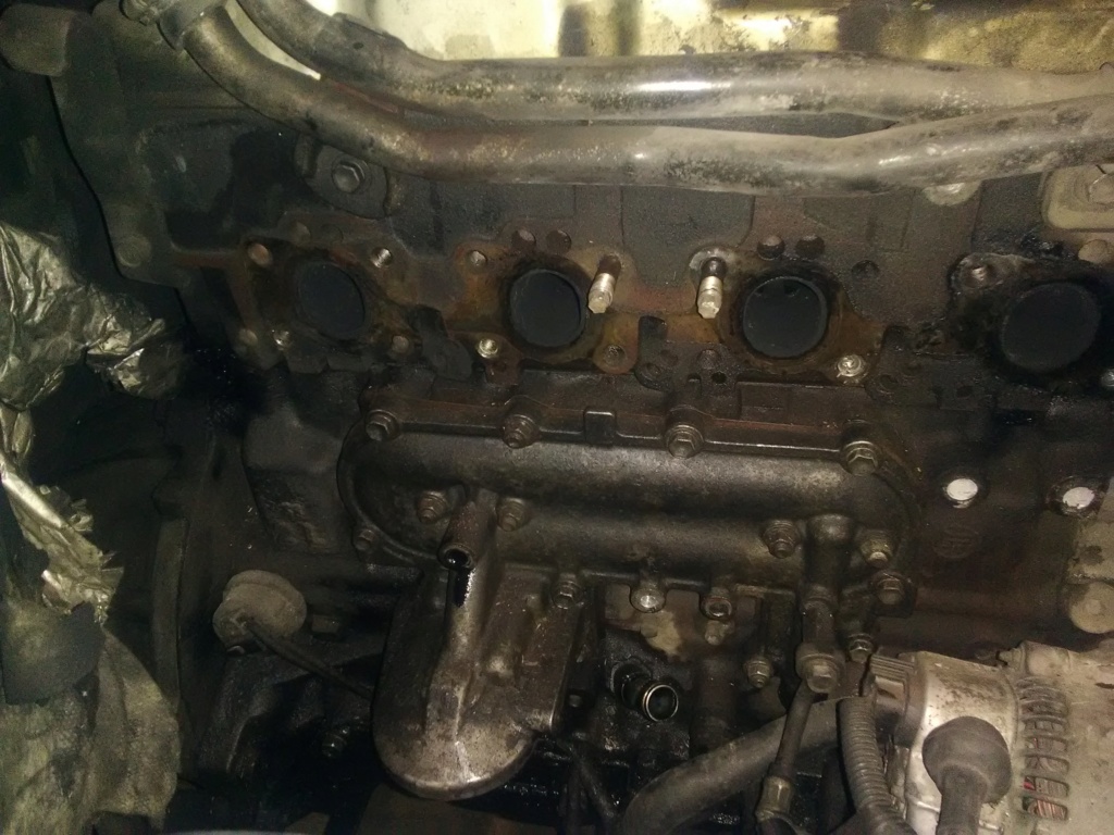

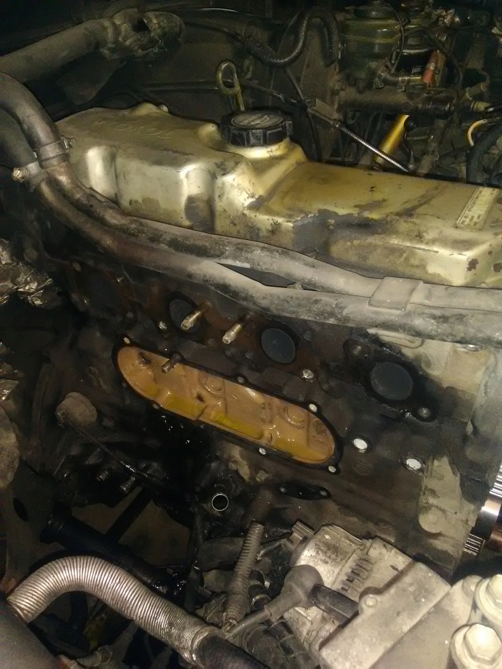

Oui je vais voir avec le dieseliste si il peut me mettres les joints avec sa seras fais, j'espere que les injos n'ont que les tetes d'HS car j'ai peur pour la note de la pompe... apres tous sa sa lui feras une bonne jeunesse entre le turbo neuf, le radiateur refait ainsi que le carlostat neuf, toutes les courroies neuves, la distri et la pompe à eau que je mettrais neuves, je compte changer pas mal de joints au remontage et un petit réglage du jeu au culbuteur ne serais pas de refus non plus , il repartira presque comme à ces jeunes années !![]()
Je ferai une petite check liste de ce que j'ai fais dessus depuis qu'il m'appartient ( octobre 2016).
Pour ceux qui est de la durée, j'ai bien bien pris mon temps et j'ai fais en plusieurs jours apres sans compter le temps de faire mon extracteur et la clé à ergot pour la poulie, je dirai 6h voir plus (en comptant les poses cafés).

Je pense que je vais demonter le cache culbuteur et controler le jeu une fois mon moteur remonté, si il n'est pas excessif, je ne touche pas, si il y a trop de difference, je comparerai le jeu et j'acheterai les pastilles necessaires. D'ailleurs, à la fin de la RTA, il donne les cotes du jeu au soupapes à froid pour le 2LT2 et il ne donne pas un chiffre précis mais une fourchette d'épaisseur laissant une marge de 0.10mm il me semble.
Pas de probleme "Igor", je mettrai des gratounnettes au fond, merci du conseil
Bonne soirée à vous, je vais commander mes pieces necessaires au remontage et m'attaquer au nettoyage de l'admission en attendant mes pieces d'injections.

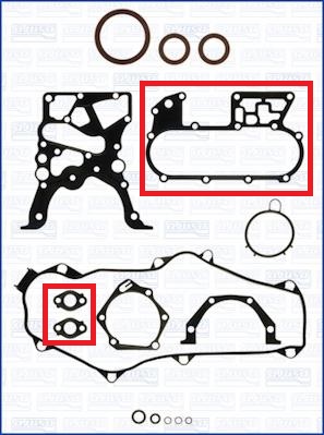

Je suis à la recherche d'un joint, celui la :
C'est le joint de la platine du refroidisseur d'huile qui ce trouve sous le collecteur d'échappement avec les 2 petits joints qui vont avec mais je n'arrive pas à les trouver à l'unité. J'ai une fuite depuis un moment et sa fais 2 fois que je refais le joint, une fois à la pate et une seconde fois avec du joint épais que j'ai découpé mais rien n'à faire, sa recommence à fuir au bout d'un certain temps et j'en ai mart de passer une journée complete à demonter/remonter toute la partie gauche du moteur pour un joint à la c.. qui tient pas et j'aurais voulu avoir celui d'origine pour etre tranquille.
Auriez vous un site ou je pourrais les trouver à l'unité et non dans des pochettes completes ??
Merci d'avance et bonne soirée à vous

Même à la pâte ça tien pas du tout ? Étonnant !!!! Tu as pris soin de bien dégraisser je suppose. Chez Toy y'a qu'eux qi peuvent avoir les pièces au détail ; Je pense pas que Euro4x4 le fasse t'as regardé ? Regardes aussi peut être sur Toyjaune.fr ils font pas mal de pièces Toyota !
Si tu trouves pas ton bonheur je regarderai si j'ai le grand joint... Dans mon bazarre

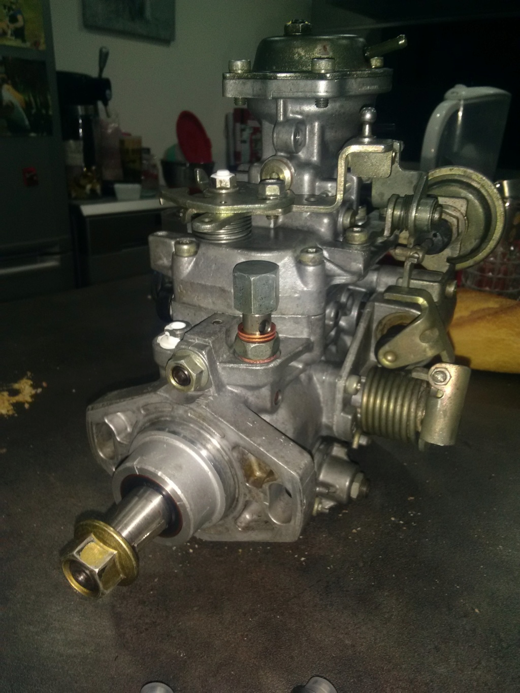

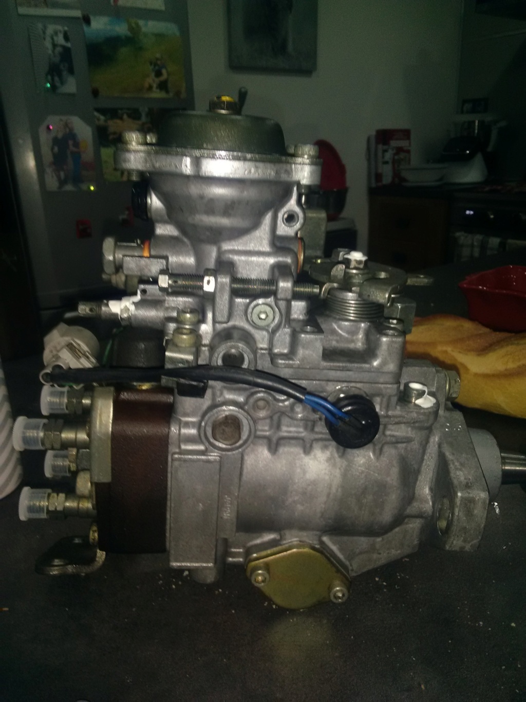

Sa y est ! Mes pieces d'injections sont à la maison depuis hier soir
La facture est quand meme salée... 721 euros...
Mais le resultat et le travail fourni est au rendez vous.
Je vous explique les étapes de ce que le dieseliste a fait :
Pour la pompe :
- Nettoyage interieur et exterieur
- Demontage complet de la pompe
- Etancheité refaite à neuf
- Passage de la pompe au banc
Pour les injecteurs :
- Nettoyage des injecteurs
- Controle et tarage des injecteurs
- Changement des tetes d'injecteurs
- le kit joints pour le remontage
Pour ceux qui est des observations :
La pompe :
- L'interieur était completement rempli de mer..s et tres tres dur à nettoyer, il pense que le toy est resté longtemps sans tourner et le gasoil à pourri à l'interieur.
- Quelques points dur sur certains axes/paliers mais rien d'alarmant
- Passage au banc RAS
- Il a refait l'étancheité du regulateur d'accelerateur à froid sur le flan de la pompe (j'avais une fuite qui me desamorcait le moteur).
Les injecteurs :
- Nez d'injections HS donc remise à neuf
- 2 injecteurs était grippés
Je vous joint quelques photos avant/apres car le travail de nettoyage est tres propre et le rendu est tres professionnel et agreable à regarder
Faites vous plaisir aux yeux
Avant
Apres
Voilà voilà, c'est beau quand c'est propre et neuf
Je vais demonter mon filtre à gazole et l'ouvrir pour voir dedans et en remettre un neuf.
Pour ceux qui est du reservoir, je l'ai demonté quand j'ai acheté le toy ( automne 2016 à 180 000 km) car la crépine était bouchée, il démarrait puis calait apres avoir roulé quelques kilometres. La crepine était colmatée, j'ai donc nettoyé mon reservoir (il était rempli de mer...) et refabriqué une crépine. Depuis, le probleme recurrent du calage est résolu.
Grace à tous sa, je pense que mon toy est resté longtemps sans tourner et tout mon circuit de gazole c'est encrassé y compris la pompe à injection,...
Je vais commencer le remontage dans le week end, je vous posterai des photos.
Je pense qu'avec un systeme d'injection au top comme au premier jour, il va retrouver un nouveau souffle en ésperant qu'il ne s'emballe plus !

La pompe :
Les injecteurs :
Avant
Apres

J'ai commencé le remontage, je vous joint quelques photos :
- Refection du joint de platine à la pate à joint noir :
- Remontage petit à petit :
Petite decouverte et briquant le bloc
Voilà pour le moment, il me reste le turbo à remettre en place ainsi que les courroies trapezoidales, quelques durites/radiateur et bien sur mon oil tank !
