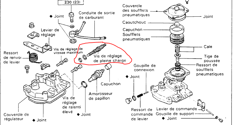

Mon HZ fonctionne à merveille mais fume comme une loco à vapeur quand je travaille sur le couple. Après quelques questions on me parle d'une vis au cul de la pompe, si j'ai bien compris, vis de surcharge ou charge qui pourrait être tourné d'un 1/8 de tour afin de remettre la pompe en mode plus standard ?

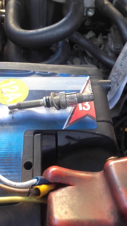

Sur un 2.4L TD ça ressemble à ça... C'est le même principe sur ton 4.2l.
Pour régler la pompe il faut faire sauter le plombage que tu vois sur la photo. ensuite moteur allumé tu visses pour donner des watts et tu dévisses pour enlever de la richesse. Tu resserres le contre écrou pour que le réglage choisit ne bouge plus.
Dans ton cas il faut refermer un peu la pompe. Donc dévisser la visse de richesse, du coup ton régime moteur va baisser... Il faudra re-régler le régime de ralenti comme à l'origine.
Ensuite tu pourras taper dedans voir si en charge les fumées te conviennent. Y'a pas grand chose de sorcier pour résumer.

et sur l'image de la visse du 2.4l tu le vois comme ça tu vois comment s'est monté d'usine. C'est serti sur le filetage.
Il faut procéder dans le sens inverse que lorsque tu ouvres la pompe. Là il faut dévisser je dirai quart par quart de tour. Après tout dépend des fumées.
