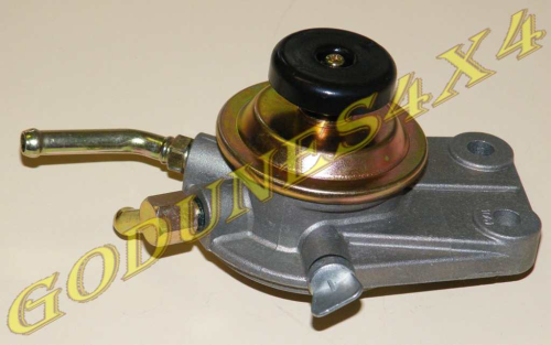

Message  BTZ64 2017-04-21, 18:54
Problèmes sur Terrano 2 Filtre10
c'est le bouchon que tu voie là, qui se dévisse a la main , quand tu pompes pour ré amorcer, le filtre le gasoil sort par là !
essaie quand meme... mais je viens de relire ton post , mais j'avais pas vu que ce n’était qu'a froid , ensuite quand elle est chaude ? elle tourne bien ? sans fumée? et a froid ; elle fume ?
