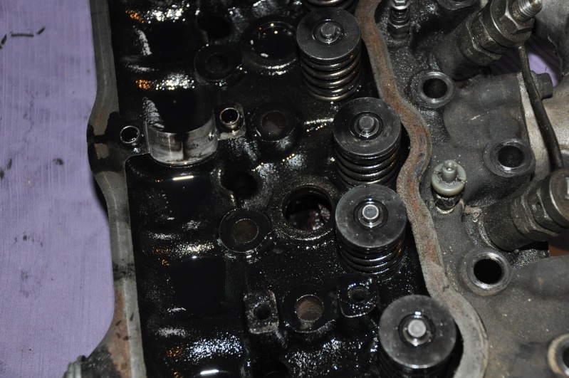

Re: Le moteur s'emballe au demarrage.
ola,
juste dessus j'ai mis la photo de la pastille qui a sauté, on voit le trou,
pour la tof du joint de culasse je fais ca mais je trouve qu'il est en "assez " bon état globalement.
Hola,
je peine a voir ta pastille ou le trou sur ta photo, tu arrive a mettre une marque, flèche sur ta photo ?
Sinon, vu que tu a la culasse devant les yeux, cette pastille correspond a quoi, de l'autre coté ya quoi ?
Donne dans un logement rouillé ?
Il te semble qu'il y a de la flotte derrière cette pastille ?
Envois des infos amigo, pas évident comme ça ... merci.
hey,
je vous met la photo de la pastille qui manque a l'appel
(que j'ai récupéré et qui est en très bon état)
Apparemment cette ouverture donne dans le haut du cylindre (mais pas direct) j'ai essayé avec une lampe. Elle ne concerne pas l'eau.
Coté joint de culasse je vous met une tof demain mais ce n'est pas la cause de la fuite d'eau j'en suis quasi sur.
Je vais aussi essayer de mettre de l'eau dans l'ouverture au niveau du refroidisseur d'huile pour voir si elle descend direct dans le carter vilebrequin... l'autre jour quand j'ai rempli le radiateur elle y est allée direct (sans faire tourne le moteur) ,un truc comme 2 ou 3 litres en quelques minutes.
bonne soirée
merci encore pour vos conseils
jp
Hola,
ok, normalement cette pastille sert a créer, usiner la pré-chambre amovible de combustion (selon les modèles de culasse), ensuite c'est fermer avec la pastille, pour ne pas laisser passer de l'huile derrière la chambre. Si l'huile passe cela provoque un point de chauffe, de non refroidissement, et il y a un risque de bruler la pré-chambre !!! Mais il faudrait être sur que cette pastille sert a cela, toute les culasse ne sont pas identiques. Sans avoir la culasse en face de moi, mes conseil s'arrête là, désoler.
Ton histoire d'eau ... comprend pas ... tu mets de l'eau dans un des trou du radiateur d'huile pour voir si elle descend dans le carter ? C'est ça ?
Si c'est ça, par un trou, oui l'eau descendra dans le carter, par l'autre non, car le trou viens depuis la pompe huile qui empêche l'eau de passer.
L'autre fois, tu a remplis ton radiateur + bloc, d'eau et l'eau est partie dans le carter, exact ? Mais est ce que le radiateur d'huile était installer avec ces joints ? Car si pas installer, c'est normal que l'eau passe dans le carter par le trou d'huile. Si il était installer, tu est face a un gros soucis ...(bloc fendu)
Tu vois TeamToyota souligne la difficulté sur les blocs gelés !!!! Tu n'a pas moyen de trouver un mécano calé qui pourrais te donner un coup d’œil sérieux ?
Mon point de vue, c'est que ton bloc a geler dans le jardin, il doit être hs, mais je suis a 15 000km de ton bloc, et dur de faire un diagnostique ainsi. J'aurai été en Europe ça t'aurais couté une bonne bouffe, et un lit pour la nuit pour que je vienne te voir ce bloc, mais là c'est le billet d'avion amigo ... lol ... Ma science s'arrête là ....
Bon on attend la suite avec le joint de culasse, courage amigo.
