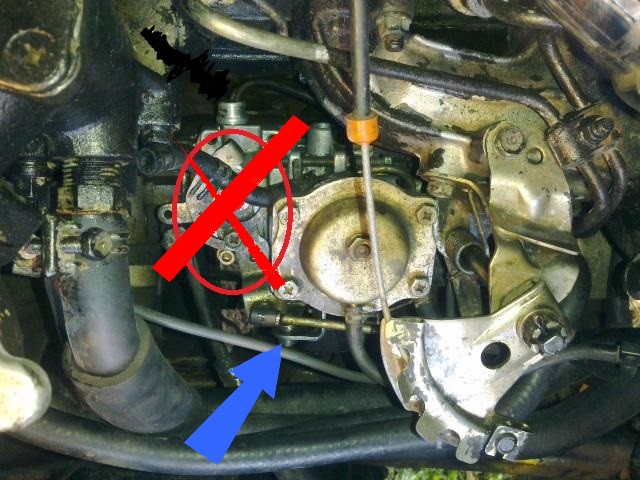

Salut jpat bienvenue a toi !
Pour ton problème regarde la photo que je t'ai mise et tu vas voir la ou je t'ai fais un point rouge c'est un écrou qui tiens plus ou moins la pièce que j'ai entouré en rouge... Enlève tout ça et il va te rester juste un petit axe ! Essaie de le tourner un petit peu dans un sens, essaye de démarrer et vois si c'est mieux. Si c'est pas le cas tourne le un peu plus et re essaye de démarrer et ainsi de suite. Et essaye ça dans les 2 sens ! Cet axe en gros pour te faire simple c'est lui qui accélère et c'est peut être ça qui a était mal remonté. Je te garantie rien mais en faite j'ai eu ce problème une fois en trifouniant ma pompe j'avais pas fais de repère et j'avais tout décalé !
Voila en espérant t'avoir aidé.
Tiens nous au jus !
Tiens nous au jus !

moi je parle pas du cable (la molette à droite du volent)
je parle de ça
fléche bleu
je parle de ça
- Nombre de messages : 10143
