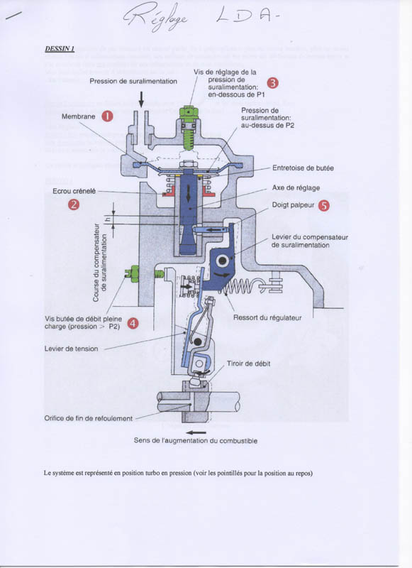

C'est la soupape qui se trouve sur la pompe inj et qui commande le débit de gazoil en fonction de la pression du turbo (en gros
2 réglages possibles: sensibilité de la soupape et débit
C'est sur un patrol, mais ça ressemble à ça
[img]

c'est pas exactement pareilnico88 a écrit: vis de richesse, LDA c'est pareil ou sa na rien à voir j'ai pas tout compris là
en fait, la LDA va faire varier ta quantité de gazole en fonction de la pression de turbo, du coup, quand le turbo souffle pas
t'as rien (aucune perf') et quand le turbo va soufler ça va usiner ...
alors qu'un réglage pompe, la richesse est dès les bas régimes (ralentis) et tous le temps ...
du coup t'as bien plus de couple en bas (fumées) et ça usine la mort en haut avec de la pression de turbo qui suit
avec l'un, la conso' sera inchangée (ou peut), l'autre ça sera beaucoup plus
