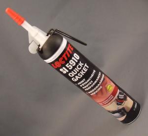

Il te reste plus qu'à déposer les deux demi-arbres, déboulonner l'arbre de transmission, déboulonner le corps de nez de pont et l'extraire du pont ! Un bon dégraissage va être de rigueur, un petit coup de lame sur les surfaces (pont et nez de pont) et le tour est joué.
Tu pourras en profiter pour regarder l'état de ton CC par la même occasion. En ce qui concerne la réfection de l'étanchéité, t'embêtes pas avec un joint papier, moi je fais tout à la pâte à joints ! Prends de la pâte Loctite ci dessous :
Avec ça tu seras peinard !! Un filet sur le corps et sur le nez de pont, assemblage, tu boulonnes le tout, et si pas excédent tu fais un filet tout autour du nez de pont et là ça bougera plus !
Et remplissage du pont hein
80W90 API GL5 pour le glissement limité ; Tu sais sans doûte tout ça mais si certains passe sur le post ça peut éviter de dire deux fois la même chose
