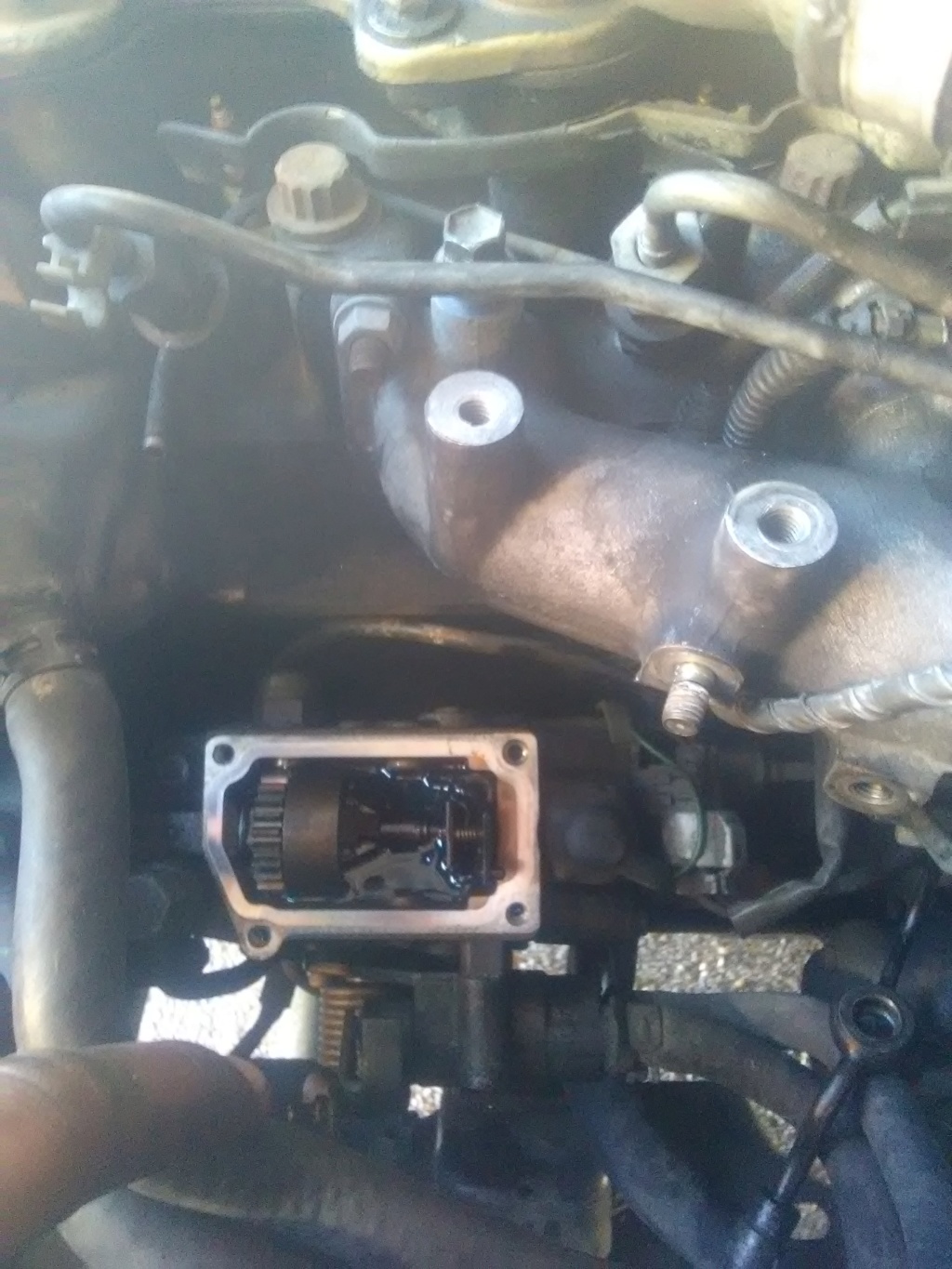

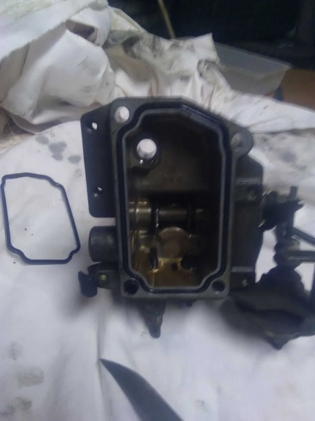

J'ai cherché sur le forum et j'ai pu lire que sur ce modèle, le joint de couvercle de pompe à injection est souvent un problème aux alentours des 200 000 km et que les symptômes que certains ont cité sont les mêmes que moi. J'ai donc décidé de commander le joint de couvercle et le petit joint torique de l'axe d'accélérateur. J'ai effectué la réparation ce week end, tout s'est très bien passé et aucuns problèmes n'ai survenu au démarrage.
Je pensais avoir réglé le problème mais malheureusement non, j'ai changé les joints dimanche et je n'ai pas retouché le Toy depuis ce jour et en rentrant du travail ce soir, je découvre l'horreur ...
de nouveau une belle tache de gazole. Donc essayé de chercher d'où provient ma fuite sur la pompe à injection et je pense que cela provient de cette pièce :
On dirait une sorte d'électrovanne, la pièce est humide est du gazole en suinte.

Tu n'observes pas de "gras" sur le dessus de la pompe sous l'axe vertical d'accélérateur ? Ah ces pompes il faut au moins y passer une fois dans la vie du 4x4 autant phase 1 que 2.
Après tu as peut être une fuite sur le côté de la pompe mais côté bloc moteur et là pour y accéder c'est forcément bien moins évident !

je n'ai pas vue de gras sur le dessus au niveau de l'axe d'accelerateur.
Lors du changement des joints, je l'ai lavé au Karcher et dégraissant frein et toute la partie haute de la pompe est restée sèche, la partie basse et surtout au niveau de cette pièce avec le ressort est très humide et des gouttes en suintes.
Je vais me repencher dessus ce weekend pour essayer de trouver vraiment l'endroit d'où sort le gazole.
Bonne soirée a vous !
Yoann

ta fuite est sur la partie accélérateur à froid
tu enlèves cette pièce dans sa totalité et tu mets une plaque
avec un joint hein
et plus de soucis

Merci de ton conseil !
Quelle est donc le rôle de cette pièce ?
le moteur peut donc fonctionner sans ?
Je vais regarder cela de plus prêt.
Merci beaucoup
Yoann
Merci beaucoup
Yoann

Le LdR y passe bien dedans (entrée et sortie de ce dernier) ?

D'accord et sa ne serais pas juste le joint qui serait mort ?? Sa éviterai de l'enlever complet ?
Pouvez vous me dire a quoi correspond le LDR ??
Merci et bonne journée a tous
Yoann

LDR liquide de refroidissement
bien il passe dedans mais tu bouches toutes les durites qui y vont
