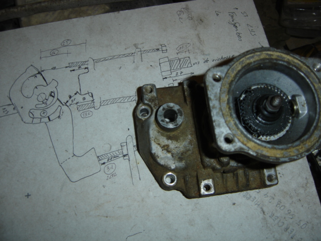

Re: Fuite pompe à injection lj 70 2lt turbo
quelques photos prise au hasard dans mon souck
la pompe sans son couvercle

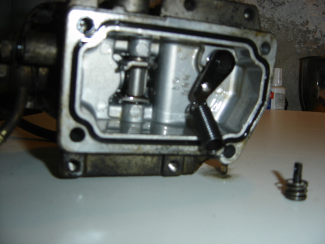

la pompe sans le couvercle avec le ressort en place et l'axe
le couvercle déposé avec en dessous le placo sur lequel j'avais repéré tous les réglages
le couvercle prêt à refermer avec l'axe en place le ressort aussi
et le pion de tenue du levier d'accélérateur
