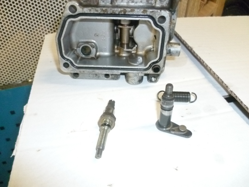

Merci pour ce sujet car il m'a bien servi aujourd'hui car j'ai été recalé au CT à cause d'une fuite de gazole sur la pompe ...
Après investigation j'ai changé le joint de Carter et celui de l'axe d'accélérateur ( grosse frayeur au passage car comme je suis obligé de faire ca dehors j'ai perdu un ressort et son support dans la verte
...après pas mal de temps j'ai retrouvé mes petits oufffff
, donc attention à ceux qui se lancent dans cette réparation ..)
Bref plus de fuite nickel !!
