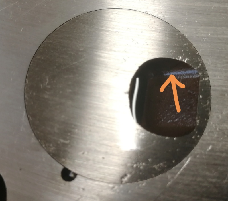

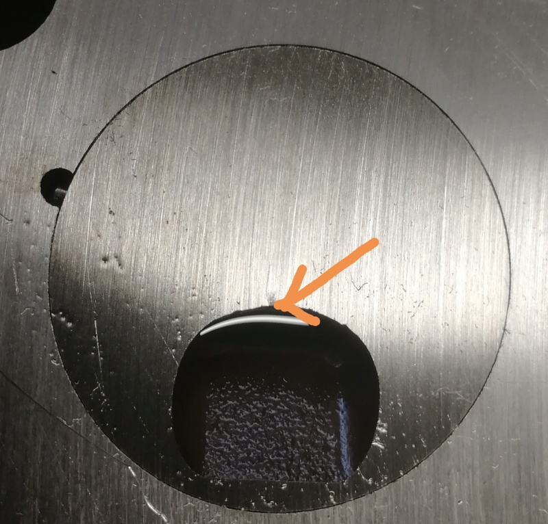

J'ai les chambres de combustion qui sont légèrement fendues, quelqu'un a déjà eu un souci avec ça ?
Moi non plus aucun souci avec la culasse et le joint de culasse Toyota 2ème monte en 18 ans et 88000kms jusqu'à maintenant...

Ceux sont les chambres de combustion, c'est là dedans que les bougies de préchauffage et les injecteurs font leur boulot.
