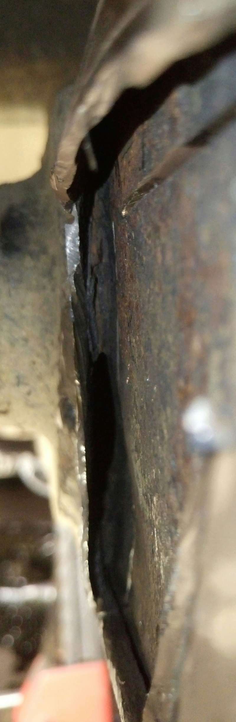

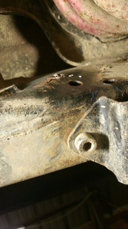

Bonjour à tous,
Je suis dans le traitement de la rouille et la réfection d'un pont arrière à disques pour mon kzj, et en commençant à démonter mon pont je me suis aperçu que le châssis était boursouflé à un endroit donc la rouille est en train de faire son boulot.
Ça se situe à côté du support de ressort gauche mais j'ai vu que c'est en train de faire pareil de l'autre côté... Vérifiez sur vos Toy si vous n'avez pas la même chose.
Je pense découper un carré dans le châssis et traiter la rouille comme il faut et ensuite ressouder une plaque par dessus.
Est-ce une bonne idée ? Que feriez-vous ?
Merci de vos réponses.
Voici quelques photos.

On voir pas trop trop, mais on dirait que c'est dût comme à choc non ? Car des deux côtés au même endroit
Avant de découper je laverai l'intérieur du chassis du mieux possible et y injecter un traitement à la cire corps creux. Tu peux en trouver sur le site Restom spécialiste des produits d'entretien et rénovation des véhicules
Sur ta première photo, c'est fendu on dirait ?

Non pas de chocs, les coups que l'on voit sont faits au burin pour constater les dégâts et si j'insiste je passe au travers à mon avis, c'est gonflé par la rouille.
De l'autre côté ça commence juste à gonfler, c'est moins pire que du côté gauche...
Je suis dans le traitement complet de la rouille en ce moment et du coup je l'ai traité avant hier au corps creux et en voulant démonter le pont ce matin pour le changer je me suis aperçu de ce problème sur le châssis...
Et oui en effet ça commence à fendre à force de gonfler avec la rouille.

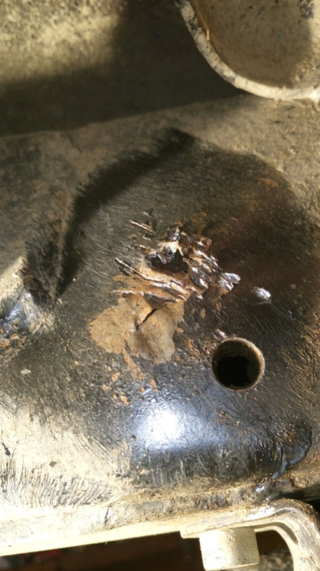

Maintenant que le pont n'est plus là, ça laisse de la place pour mieux y voir et c'est pas beau.
Le châssis fait plus d'un cm alors qu'il devrait en faire 2-3mm.
C'est bien pourri de l'intérieur, je crois qu'il me reste plus qu'à couper...

Pour moi je pense qu'il vaut mieux découper pour récupérer la partie la plus saine... Après tu peux ressouder une tôle neuve équivalente mais faut que se soit bien fait car avec le CT encore... (Le CT hein la paix ! ).

Oui j'ai un sacré morceau à enlever, et dire que c'est en train de faire pareil sur le longeron gauche...
Surveillez vos Toy à cet endroit là.
Je vais y souder de la tôle un peu plus épaisse, le plus chiant ça va être de souder la partie haute car le support de ressort gêne un peu.
Pour le CT, un peu de boue la dessus et ça se verra plus

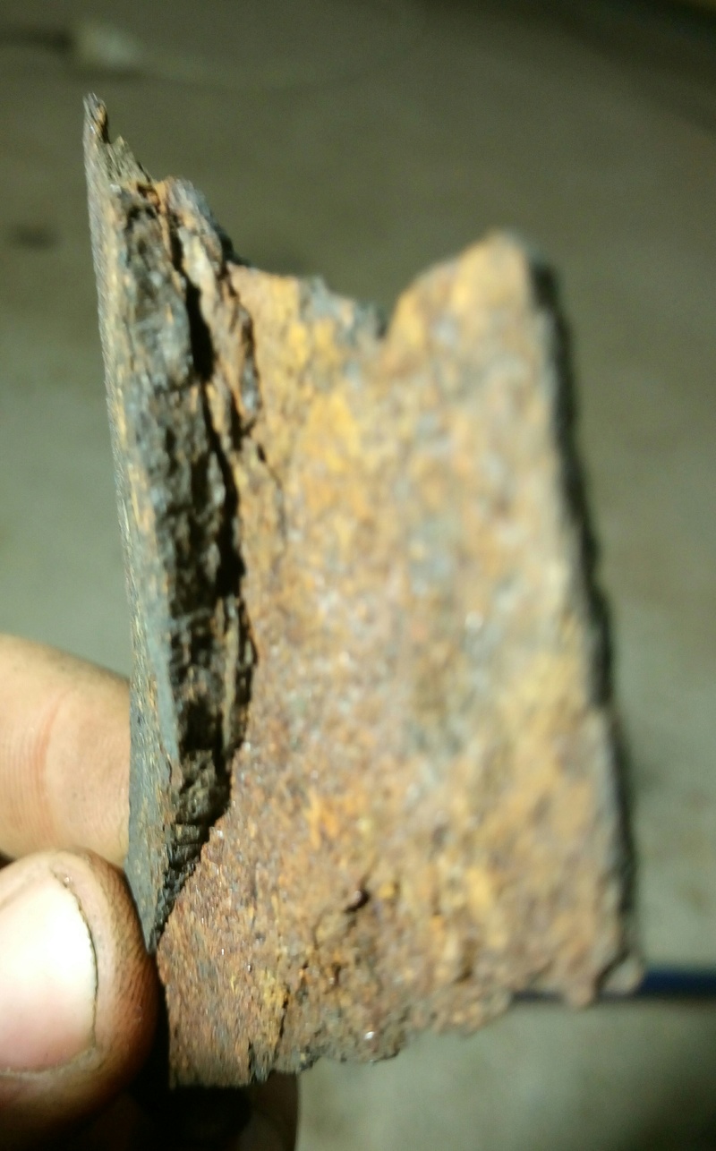

Après le passage de la disqueuse, voilà le verdict
En faite à cet endroit le châssis est doublé à l'intérieur (et le doublage n'est pas soudé sur tout le tour) et donc entre les deux tôles c'est trompettes et confettis pour la rouille. Un petit morceau est tombé ^^
On voit bien les dégâts et surtout pourquoi ça me faisait gonflé le châssis.
Première photo après le nettoyage au burin
Deuxième photo avant nettoyage

Je croyais de la tôle venait d'Espagne pour les Toy ?
(Le mec qui chipote
Alors la doublure bonne question, je ne pense pas que se soit un spécificité dût au fait que se soit un import. Je pense que ça doit être un renfort fait d'usine. Mais bon entre les versions import et France il y a pas mal de petits points différents donc pourquoi pas, mais bon quoiqu'il en soit la rouille est là.
Avec le traitement que tu veux y faire je pense que tu seras refait, le seul soucis c'est que tu ne pourras pas traiter l'intérieur de la soudure
Des Toy rouillés des ailes j'en ai vu pas mal mais niveau chassis peu, ou alors très très attaqué mais bon pour faire pourrir un chassis faut le laisser remplit de boue toute sa vie

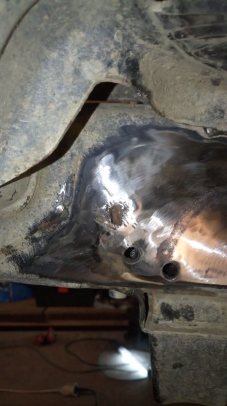

Trou rebouché
Et repeint
Plus qu'à finir de remonter le pont, purger les freins, régler le frein à main et passage au CT
Et repeint

impeccable c'est propre
- Nombre de messages : 10190
Re: Châssis attaqué
Ca devrait pas revenir de si tôt
