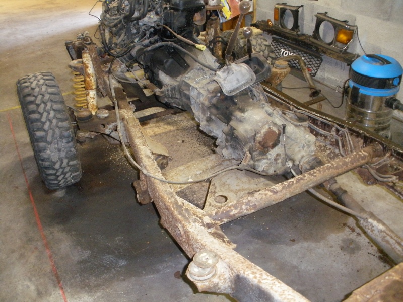

Bon une petite question me trotte dans la tête depuis que je me suis mit a restaurer mon Lj.
J'ai déposer la caisse (bien pourrie mais sa on verras plus tard) du chassis et je voulais savoir si cela était possible de renforcer le chassis a certain point confused
Pas parce qu'il est corroder mais plus question sécurité vue qu'il a quand même 25 ans et a pas du voir souvent le nettoyeur
Alors vos avis?

A ce que je vois il est bien attaqué par endroits. Prends nous des photos des endroits les plus critique...
Pour la rouille disons de surface, je conseillerai un démontage complet, sablage, et traitement avec un vrai anti-rouille !!
Moins simple à trouver mais du bon rouge à chassis pour PL y'a rien de tel, et par dessus un coup de "black" pour l'esthétique Smile

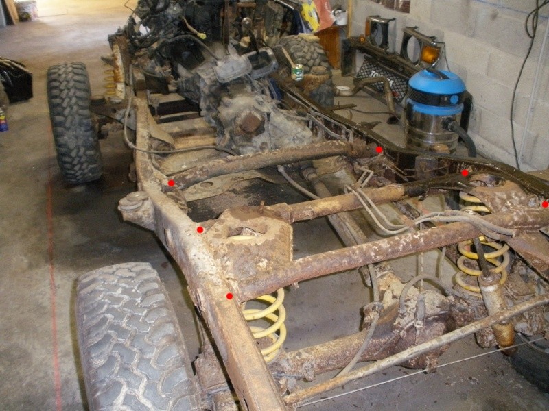

Photos suplémentaire
Renforts sur chassis ? Pc040213
Renforts sur chassis ? Pc040214
Cet vrai qui est pas tous neuf Laughing
maintenant j'ai attaquer a le néttoyer et il a pas du tous la meme geule bien plus jolie
Ce qui fait beige cet une bonne épaisseur de boue

Pour les renfort les parties les plus gragiles sont la traverse arriere la ou se fixe l'attelage ainsi que la partie avant support de panhard et boitier de direction !
La partie avant est deja renforcée par un tube qui passe sous le radiateur mais sa arrive quand meme a casser . . .

perso, je ne le renforcerais pas, pas besoin Wink  c'est solide !

Ce qu'il faut savoir aussi c'est que ton chassis est comme une "échelle", donc même si tu renforces à certains endroits, le rouille est toujours aux endroits les moins accessibles, donc décape tout ce que tu peux, et n'hésite pas à faire couler dans toutes les entrées du chassis aussi...
Pour celà si tu voulais faire les choses bien, il faudrai tomber toute la partie mécanique (moteur/boîtes).
La plupart des Toy que j'ai en vrai ou içi en photos lors d'une atteinte cancéreuse Very Happy étaient souvent attaqués au chassis mais sur l'arrière.
Vérifie toutes les soudures et les barres de renforts et liaison du chassis.
