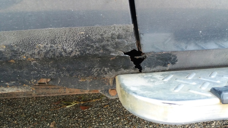

Alors, pour l'annonce que je vous ai montré au dessus, je l'ai vu c'est une "épave..."(corrosion, fuites d'huile, entretien à revoir...).
Par contre une connaissance m'a amené voir quelqu’un qui vend un lj73 (phares carrés) 240 000km année 1991. L’interieur est comme neuf ! l'état mécanique bon (nombreuses factures)...Mais corrosion sur le bas de caisse et un peut porte arrière (voir photos), c'est vraiment le seul problème.
[img]
[/img]
Vos avis ?
[img]
Vos avis ?

salut il est pas mal attaqué déjà et c est que la partie visible après la rouille a du se propager bien plus loin je pense ( c est un avis perso)
si tu veux le refaire il faut toucher un peu en carrosserie
a toi de voir
la corrosion c est la maladie du toy
a toi de voir

Je vois que cette partie de bas de caisse a était déjà revue... Là faut pas chipoter, faut le faire refaire par un pro autrement dit tu seras toujours en train de regarder...
Re: Conseil achat toy lj
oui comme dis Clém', là il faut le déposer à un carrossier sérieux
faut compter dans les 2000e d'investissement
mais après ça vaut le coup.
celui que tu as été voir est vraiment sympa c'est dommage

Merci je vais aller le revoir avec un ami carrossier pro...

L'essentiel c'est que se soit fait avec de la tôle neuve et non du mastic comme beaucoup ont été refait
Après si tu trouves un 70 vraiment malade au niveau des ailes AR, je te connais un site pour t'avoir des ailes neuves
et à pas cher ! Après par contre derrière il y a du boulot mais si ton ami te fais ça tu peux avoir un engin tout neuf !
