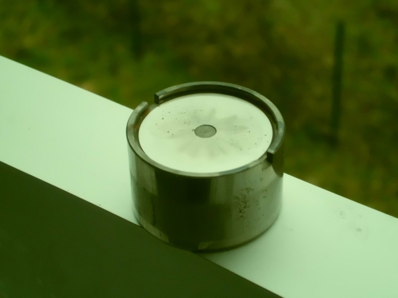

Le moteur du LJ phares ronds est culbuté, et celui de la seconde génération est monté comme sur les 1KZ-T, c'est à dire via des poussoirs dit "hydraulique" et donc lorsque l'arbre à came tourne il vient appuyer sur des "chapeaux", et sur le dessus de ces "chapeaux" il y a ce que l'on appel les pastilles qui viennent s'y loger, donc quand on parle de faire un pastillage sur ce type de haut moteur, en gros il faut changer l'épaisseur de ces dernières suivant sur quelle partie du haut moteur c'est à faire.
Voilà les anciens du LJ qui étaient d'ailleurs tous micro-fissurés au centre :
Tu vois donc où vient se loger la dite pastille (sur la photo la pastille n'est pas présente).
Cliquetis moteur Cimg1310
Nombre de messages : 14682
