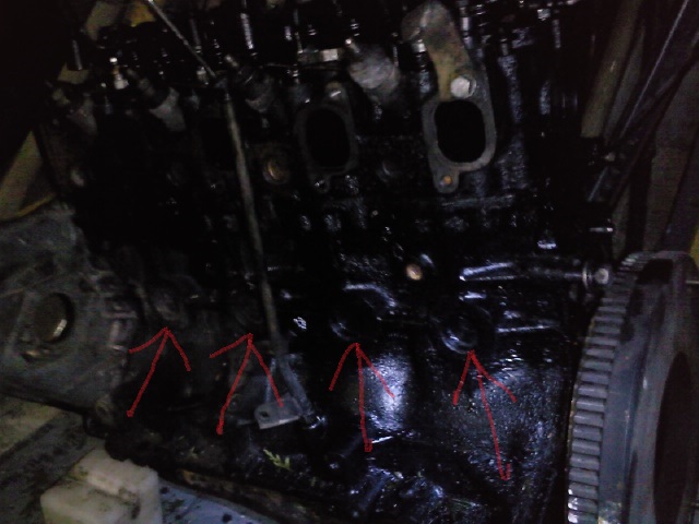

pour moi ca me parais bizarre que ca fuit du coté de la boite et le moteur regard du coté de la pompe injection sur le coté moteur tu a ( 4 pastilles de sablage) regarde ci tu a pas une qui fuit ca arrive aussi voici une photo de mon moteur qui et mortmike lj73 a écrit:je le voie gouter au niveau entre la boite et le moteur j'ai regarder les durite mai je ne trouve pas je vais changer la pompe a eau le calorstat pour la cause que ça chauffe . y'a une personne qui été passer pour le re mètre en route mais je veut pas abuser de ça bonté. merci quand meme déjà pour toute les renseignement

ok merci je vais essayer de regarder demain aprem ci je rentre pas trop tard on les voie bien ces pastille?FERENCS a écrit:pour moi ca me parais bizarre que ca fuit du coté de la boite et le moteur regard du coté de la pompe injection sur le coté moteur tu a ( 4 pastilles de sablage) regarde ci tu a pas une qui fuit ca arrive aussi voici une photo de mon moteur qui et mortmike lj73 a écrit:je le voie gouter au niveau entre la boite et le moteur j'ai regarder les durite mai je ne trouve pas je vais changer la pompe a eau le calorstat pour la cause que ça chauffe . y'a une personne qui été passer pour le re mètre en route mais je veut pas abuser de ça bonté. merci quand meme déjà pour toute les renseignement![]()

oui c est pour ca je té mie des photo pour te repérais
