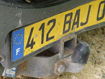

Quelle est le meilleur point de fixation pour le carré us ?? Est-ce-que je me prend sur la traverse du chassis, ou sur l'attelage ???
J'ai regardé sur le net et on trouve de tout et de rien...
Mais j'ai quand même vu que Warn faisait un carré us pour treuil à fixer sur l'attelage... donc ça doit être assez costaud :
L'inconvénient de la fixation sur l'attelage, c'est que je perd en angle de fuite en gardant ce dernier...
Est-ce-que la traverse résisterait a un treuillage ? (en feuilletant le manuel utilisateur du patrol y 60, j'ai remarqué que nissan interdisait la pose d'un crochet d'attelage sur la traverse, car cet emplacement est réservé à l'anneau de remorquage...) donc la traverse résisterait à la traction d'un patrol planté dans la boue, mais pas à une remorque ????

oui je ne pense pas que de la fixer sur la traverse arrière soit une bonne chose, à moins que ton pare-choc soit bien renforcé
et sur l'attelage c'est encore pire !!! c'est juste prévu pour tirer une remorque qui va avancer facilement, et non un véhicule planté

le pare choc n a pas grand chose a voir avec la traverse, vu que je m y reprendrais directement dessus au niveau des 4 filetages de l anneau de remorquage.mais je sais pas si c est assez costaud.
l attelage est en general prevu pour tracter dans les 3.5T, donc prevu pour beaucoup plus de force vu qu'une remorque peut donner des accoups au demarrage ou en freinage, cote, descente ou pentecôte
... puis c est le montage le plus repandu:
le toy doit faire a peu pres 1T8, donc ca devrait suffire, puis je suis pas un fan des bourbiers, donc ca serait surtout pour sortir de pistes glissantes...
et mon montage sera quand meme + costaud que ceux sur les photos...
