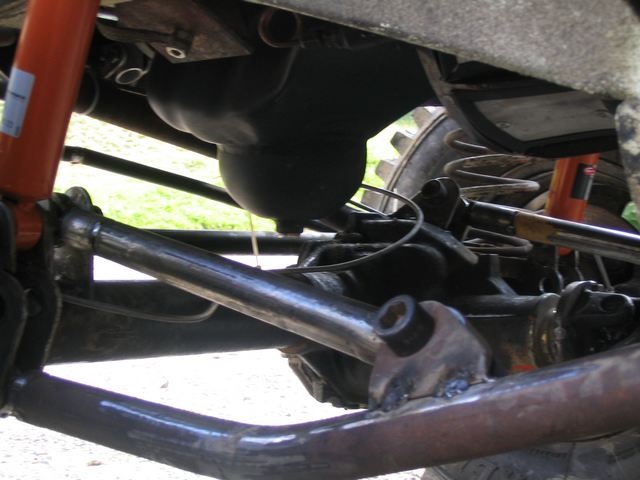

moi aussi j'y pense enormement et c'est surtout pour ne plus avoir ce tirant de pont qui passe en dessous Twisted Evil
je pense faire comme ca
troisieme point pour pont avant range clasic ??? 129_0810
ou comme ca!
troisieme point pour pont avant range clasic ??? 11014910
mais j'avais lu sur pirate4x4 qu'il y avait des longueurs a respecter pour le tirant du haut!
comme par exemple qu'il doit faire la moitié en longueur de celui du bas Wink

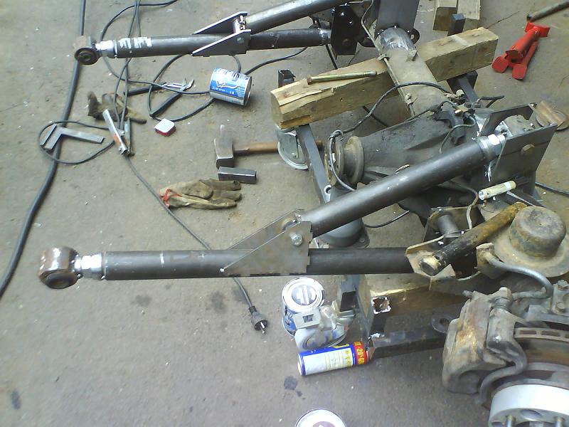

BINOUZ a écrit:est def a tu d'autres photos de ce system ????
si Very Happy
voila Wink
troisieme point pour pont avant range clasic ??? 24733710
troisieme point pour pont avant range clasic ??? Pictur10
troisieme point pour pont avant range clasic ??? Pont_a10
troisieme point pour pont avant range clasic ??? Untitl10
ca serait le top ca je pense Twisted Evil
troisieme point pour pont avant range clasic ??? P1010110

la troisiemes photo me plais bien.... Very Happy
troisieme point pour pont avant range clasic ??? Empty Re: troisieme point pour pont avant range clasic ???
Message  Invité 2011-02-11, 13:38
c'est toujours le meme principe en general Wink
par contre, moi je souderais le petit tirant sur le grand! Wink
a la longue c'est mieux je pense
t'en penses quoi binouz?
Message  Invité 2011-02-11, 23:43
je pense que le mieu est d'avoir 4 tirant et tous douves etre independant , mais pour sa il faut de la place ..
et dans quelle k tu empiete sur l'angle ventral Sad
mais la force est mieux repartie Very Happy
pour ma par je pense que je vais partir sur le montage de la 3 eme photo Very Happy Very Happy
