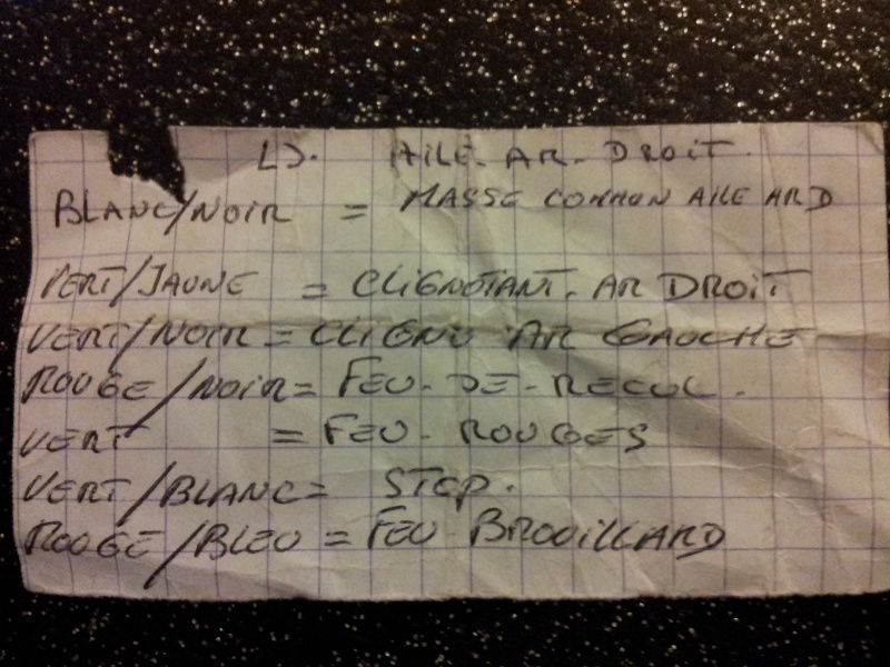

Message  polak 2013-10-06, 21:27
voila le schema de montage (quant j ai monter les mien)
Jauge gas-oil bloquée. 20131010
Jauge gas-oil bloquée. Empty Re: Jauge gas-oil bloquée.
Message  polak 2013-10-06, 21:30
et le fil blanc/noir sur aile ar gauche c est le clignotant ar droit
