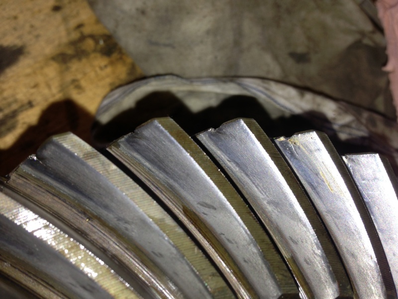

Salut les toy man !! Voilà je suis en train de refaire mon pont avant complet et je me suis aperçu de ça ( photo ci-dessous ) et je voulais savoir si c'était grave ou pas ?? Merci j'attends vos réponses avant de remonter

ça peut tenir encore un petit peu ou alors pas du tout.
C'est un coup de poker.
Moi je changerais ......

j'avai juste de limaille au niveau de l'emen du bouchon c tout mais en plus l'huile sais melanger a la graisse et avec l'eau donc dans le pont vla la mayo que sa fait :/ je vais voir si sa va tenir , julien 4x4 :p ma dit que cetai bon comme sa , la j'ai remi tout les roulement joint , joint homo etc tout neuf avec reglage au top donc je pense que sa devrai bien se passer etant donner que devant il y a moins de contrainte qu'a l'arriere

Moi aussi je tenterai comme ça, mais avec une seule dent de casser j'aurai remonté, autant changé quand tout est broyé, c'est plus rentable
Re: Help me !!!! Couple conique avant toy 73 ph1
mais effectivement, tu peux remonté si il est bien réglé.
