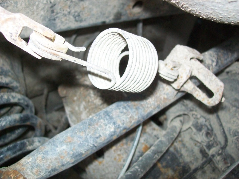

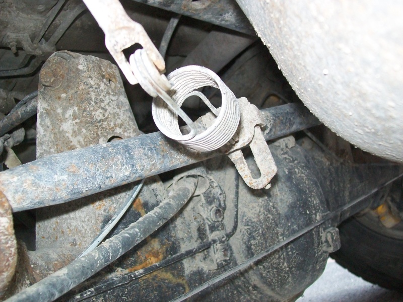

Répartiteur de frein.
voici le mien moi aussi le ressort est detendu
par contre moi il ne pique pas du nez au freinage

Re: Répartiteur de frein.
et le ressort est place en haut de la lumiere sur la plaque par ce que moi oui ca joue peut etre .
si non quand tu frein il reste a plat il ne plonge pas un peu meme en freinage asse brutale sur du sec
https://www.planete4x4.com/t5506-repartiteur-de-frein#96592
Je trouve pas qu'il pique du nez ou alors je n' y ai pas fait attention . Pour le brutale je n'ai pas encore testé
