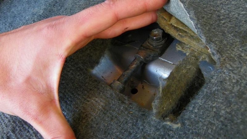

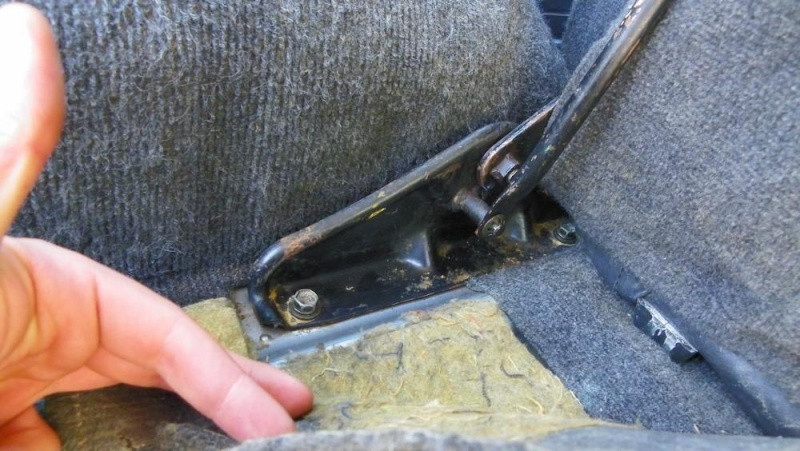

Message  Invité 2013-02-20, 12:20
photo geek
Ceintures sécurités arrière. Sam_0713
Ceintures sécurités arrière. Sam_0714
Ceintures sécurités arrière. Sam_0715
Ceintures sécurités arrière. Sam_0716
Ceintures sécurités arrière. Sam_0717
voila voila tu a tout Wink

Message  Invité 2013-02-20, 12:25
Ok merci il faut que je trouve des ceinture maintenant Razz
