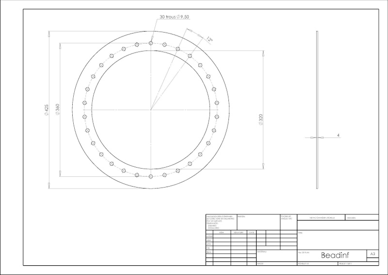

Petit up après le SMS de fred Twisted Evil
Kit Bead-Lock à souder Planète4x4 - Page 3 Beadex10
Kit Bead-Lock à souder Planète4x4 - Page 3 Beadin10
Kit Bead-Lock à souder Planète4x4 - Page 3 Beadin11
Voila julien c'est les beadlocks classiques dimensions prises sur les Bogger 4x4
sans dessins ..

j'ai pas compris parcontre, il y a 3 cercles du coup confused
