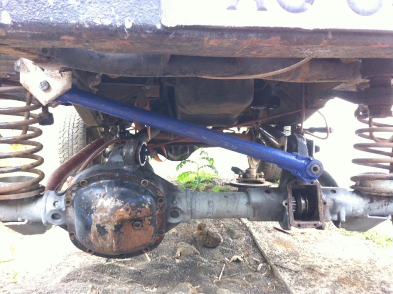

Message  Rémi 2012-10-13, 15:56
yes Smile merci pour vos conseil alors ben on a coupé et inversé les deu coté pour etre aligné a la Boite et puis ressoudé au metal dapport Smile pour le moment tout va bien pour le pont avant.

une photo pour que l'on comprenne mieux le travail ? Wink

Message  Rémi 2012-10-20, 14:22
[img][/img]Déplacer un nez de pont 52296412
Rémi
Nombre de messages : 49
Date d'inscription : 20/06/2010
Déplacer un nez de pont Empty Re: Déplacer un nez de pont
Message  Rémi 2012-10-20, 14:24
voila Julien c'est un pont de cherokee qu'on a inverser pour pouvoir le mettre sur un rocsta

Message  Julien4x4 2012-10-20, 17:25
excellent Wink
