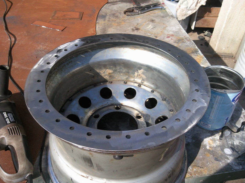

Re: Jantes beadlock
parfait
j'me suis permis de le retoucher un peut en dimension
on voit mieux

mais nevizio le but de mon cercle c'est pas de virée la boue c'est de centrer le pneus sur la jante autrement passer 80 km/h tu tient plus le volant ... Nickel pour les roulement de roues sa ...
et puis comme je les fait avec le beauf pour un buggy beh sa roule vite alors on fait au mieux ... quand j'ai dit 1cm c'est au pif on va mesurer lepaisseur du pneu et prendre l'entretoise en consequence
Re: Jantes beadlock
t'as pas besoin de centreur, les boulons jouent le rôle puisqu'ils passent à raz le pneu. Et c'est pas pour virer la boue ça sert à l'empêcher de rentrer mais son rôle premier c'est de bien serrer le talon, t'as rien compris comme d'hab

si j'ai compris ouai mais alors bon je c pas moi je regarde un peu partt sur internet et sur bogger 4x4 ou un truc du style sa reprend les trous des vis :s
Re: Jantes beadlock
nevizio a écrit:t'as pas besoin de centreur, les boulons jouent le rôle puisqu'ils passent à raz le pneu. Et c'est pas pour virer la boue ça sert à l'empêcher de rentrer mais son rôle premier c'est de bien serrer le talon, t'as rien compris comme d'hab![]()
c'est faux!!!
japan65 à raison
je connais le montage bogger qui est un modele "déposé ou protégé".
si tu as déjà monté des beadlock,le pneus n'est pas centré et tenu comme se doit.
avec ton cercle central sa sera un p'tit plus niveau serrage et étanchéité mais pour le reste....
Re: Jantes beadlock
merci marmotte tjr pas de MP !!!
enfin en tt cas je vais le foutre mon disque et pas souder si sa va pas il y a que 128 boulons a defaire

gros rigolo, j'en ai des beadlocks monté et démonté plusieurs fois chacune, je sais comment ça marche mercila marmotte a écrit:nevizio a écrit:t'as pas besoin de centreur, les boulons jouent le rôle puisqu'ils passent à raz le pneu. Et c'est pas pour virer la boue ça sert à l'empêcher de rentrer mais son rôle premier c'est de bien serrer le talon, t'as rien compris comme d'hab![]()
c'est faux!!!
japan65 à raison

Re: Jantes beadlock
gros rigolo, j'en ai des beadlocks monté et démonté plusieurs fois chacune, je sais comment ça marche merci[/quote]
déjà dans un premier temps je dirais que t'es pas obligé d’être grossier!!!!
quand tu montes tes pneus sur tes beadlock,c'est toi qui doit le centrer.là j'ai tout bon(surtout si je m'appui sur ton schéma)
tandis que ce que dis japan65 tout comme moi,le disque intermédiaire est le centreur et ne ressemble point au tient.
pour info,un kit complet composé de 12 cercles chez bogger 4X4 coute 250€ et environ 25 de port.en 15 ou 16".
au fait je suis un newbie sur ce forum,mais sa veux pas dire ignorant et incompétent et surtout pas
en plus si je relis le slogan du forum: "planète 4X4 le plus cool des forums 4X4 multi-marques"
je vois,on aime pas les remarques ou les conseils..........
Re: Jantes beadlock
cher nevizio,
peux tu expliquer au "rigolo"et aux autres comment tu centres le pneu sur une jante beadlock
en prenant ton schéma pour réference de tes dires.......je vois pas comment et a quoi sert ton cercle intermédiaire.
surrement pas en guise de centreur de pneu!!!

Re: Jantes beadlock
la marmotte ne dort pas .......mais un bon taff qui lui permet certaines choses.
alors voila mon garçon,je vais t'expliquer et te donner la réponse....
comme exemple prenons le plan des cercles beadlock en 15"
tu suis là
si tu veux monter un cercle intermédiaire centreur de pneu et éviter que la boue ne rentre dedans,ton cercle aura pour cote:
diam int:325mm et diam ext le diam int du flanc du pneu(le petit diam qui vient sur le talon de la jante en temps normal).
si on reprend ton schéma,ton cercle est seulement intérieur et ne dépasse pas le diam du cercle des vis.
ton pneu va "nager" autour des vis de serrage.(jeu excessif)
si tu fais comme ton plan,le pneu restera peut être centré???? mais ne sera pas équilibré au mieux.
si tu fais un cercle comme je te l'ai décrit,le pneu est automatiquement centré et sera bien équilibré pour un montage beadlock.en plus sur route tu auras du confort de conduite.
au fait c'est pas celui qui aboit le plus fort qui à raison.
il suffit d'étayer ses dires.
vu que sa tourne au discours de sourd,j’arrête sur ce sujet beadlock et laisse "les branleurs" de services finir le travail comme tu le dis si bien

Bon je vais me calmer et essayé d'expliquer ma théorie puisqu'il n'y en a pas qu'une. Le cercle dont je parle ne sers pas à centrer le pneu mais à bien comprimer le talon du pneu, c'est l'effet voulu d'une beadlock il me semble? Pour ma part, j'ai monté 2 pneus différents sur mes beadlocks et le cercle interieur formé par le talon du pneu est différent dans les 2 cas. Alors à moins de fabriquer un cercle centreur à chaque fois que tu changes de pneu, je vois pas l'intérêt de ce cercle. Pour ma part les boulons passent à raz le pneu, il faut limite forcer pour tous les mettre alors ça ne peut pas être mieu centré. Des vibrations tu en auras toujours avec des beadlocks soudées, ainsi qu'avec des gros pneus que ce soit neufs ou rechappés. J'ai jamais eu moins de 150 grammes de plomb d'équilibrage sur une jante non beadlockée alors le reste n'en parlons pas, il faut juste se dire que ce n'est pas fait pour la route. Le gars qui monte de la beadlock c'est un gars qui fait ce que j'appelle du "vrai TT" alors quand il va à une sortie un peu loin, soit il vient sur remorque, soit il porte les beadlocks sur une petite remorque. Je vais pas allé prendre comme prétexte que c'est interdit sur route puisque tout est interdit.

Re: Jantes beadlock
putain pour prendre une decision avec des argument aussi bon d'un coté que de lautre c relou la ^^
pour la vitesse j'ai precisé que c'etait pour un buggy donc oui c'est important nevizio et justement le coup des vis centreuse on y a penser mais on a peur de pas tout pouvoir y mettre ou justement de changer de pneur et d'avoir a repercer 128 trous ...
Re: Jantes beadlock
nevizio,japan,
vu que cela vous interresse se sujet,voici le kit beadlock que commercialise la société bogger 4X4.
ce que j'expliquais plus haut le voici en image.
le cercle central sert de:centreur,étancheur et d eviter à la boue de rentrer.

Re: Jantes beadlock
marmotte on voit que le cercle à souder sur ton image
japan avec mes siroccos, ça nageait légerement et en prenant son temps tu arrives à bien le centrer; j'avais moins de vibration avec les siroccos qu'avec les silverstones!
Je sais pas si c'est bien utile les beadlocks sur un buggy, j'en ai jamais vu avec et quand je vois comment il les font balancer dans les ornières sans déjanter
