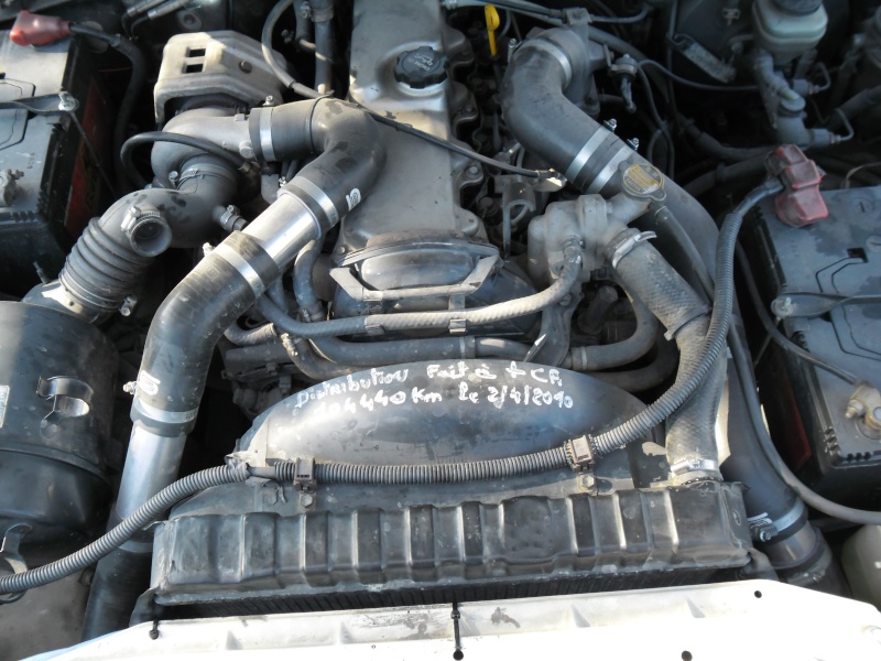

Moi j'ai monter un intercooler de mercedes sprinter.

Voici les photos de mon intercooler il fait (largeurx hauteur) 80.5x 21 tout compris et derriere je lui est mit de ventilateur de moto

De toutes façons sur le tiens, la place obligatoire c'est dessus, donc ouverture PROPRE et PRO
sur le capot

Je disais "obligatoire", car il a un radiateur de clim' déjà imposant et le KZ' "chauffe" apparemment vite d'après ce qu'il m'a dit...
Mis à part de virer une batterie et de le monter à la place je vois pas où il pourrai le mettre.
Re: intercoller
faut virer la clim ça sert à rien et il le met à la place

un bon nettoyage entre les radiateurs ne devrait pas lui faire de mal
Re: intercoller
Tout à fait lili mais lorsque je lui ai monté son body (+4cm) on a pas rabaissé son raidateur moteur, alors est-ce-que ça peut jouer sur le fait que le Toy "chauffe" plus facilement ? La durite du haut est plus inclinée qu'à l'origine, qu'en pensez-vous ?
Oui nevizio, c'est d'ailleurs la première chose que j'ai regardé sur le mien quand je suis allé le voir "a-t-il la clim'" oufff
Re: intercoller
je pense qu'il vaudrait mieu le rabaisser. Sinon moi je dis dommage qu'il l'avait pas, un compresseur de clim déjà en place, ya plus qu'à

Oui je pense aussi, je l'ai rabaissé sur le mien, et nickel ! Oué en plus un compresseur de clim' a sa deuxième utilité
