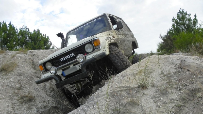

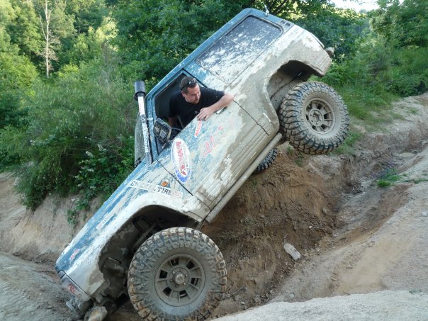

MUD MAX de chez Black Star.
Je l' ai ai eu 235/85/16 et je les ai maintenant en 305/70/16
Très bon pneu polyvalent à mon goût.
Très bon sur roche
Très bon sur terre
Moyen sur les dévers glissants, le cul a tendance à se faire la malle.
Se déforment assez bien au dégonflage (différents selon les carcasses)
Poids assez conséquent
hauteur 83 cm
Pneu bab cross MATCH CONCEPT ALL CROSS
Je les ai en 235/85/16
Excellents partout sauf sur route....dangereux.
Se déforment bien (700grammes)
Super sur terre sèche et glissante (Pierretoy le confirmera lors de la rando de Clermont Pouyguilhès)
Très bons sur roche mais s' abîment très vite (perte de crampons)
hauteur 82 cm
C' est à vous les gars!

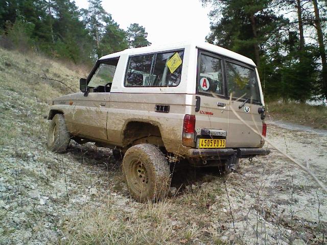

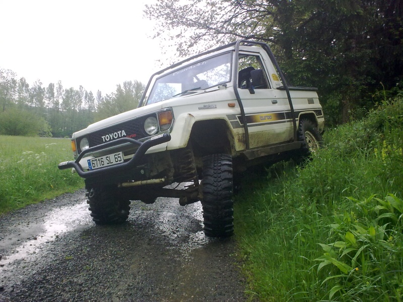

alors moi, c'est mes premier pneus, ce sont des Insa Turbo special track 2 en 235/85/16 je roule avec tous les jours, quelques sorties TT, trés bon sur le sec, le sable et les bourbiers, moins bon dans l'argile bien gras et collant, les crampons se remplissent et finissent en pneus slick
bonne tenue de route sur le sec, un peu glissent sur route mouillé, trés bruyant sur route, quoi dire de plus, que j'ai pas assé d'expérience en TT
les dévers je les évites

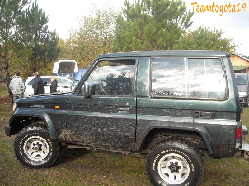

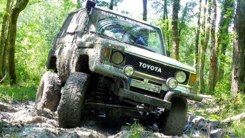

Pneus qui étaient montés à la base sur le LJ, donc BF goodrich Mud terrain T/A km en 31x10.5R15, mon avis donc, passe pas trop mal sur un terrain boueux, très bonne accroche sur terrain sec, bon comportement sur route sèche, mais pas du tout accrocheur sur route humide.
Bon compromit entre le All et un pneu extrême 100% tout-terrain. Une très longue longévité, celà fait plus de 8 ans qu'ils sont là, ceux de l'arrière sont à 50% d'usure et devant environ 80%. Bonne accroche sur neige.
A venir en test micro, les Cooper STT Discoverer en 35x12.5R15...

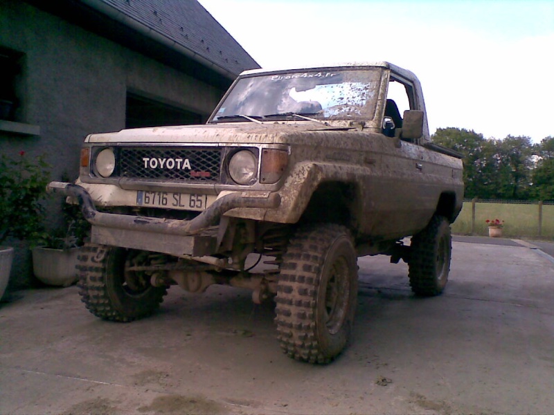

j'ai des ALLIGATOR c'est des babs en gros !!
trés content aucun reproche sauf leur dangerosité sur la route
et peut etre un manque de crampons sur les cotés pour grater dans les orniéres !!

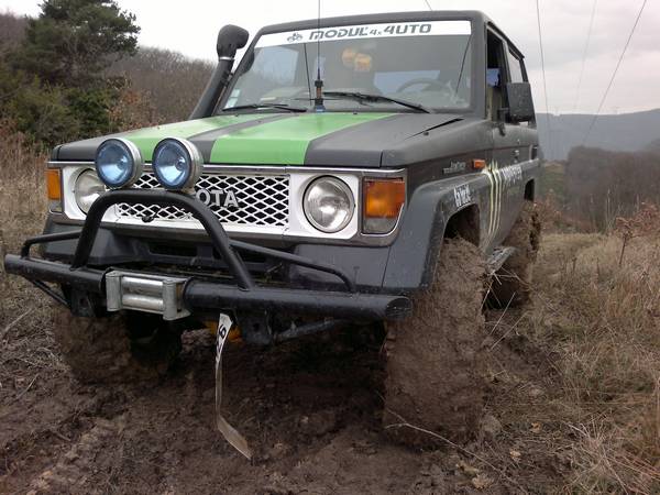

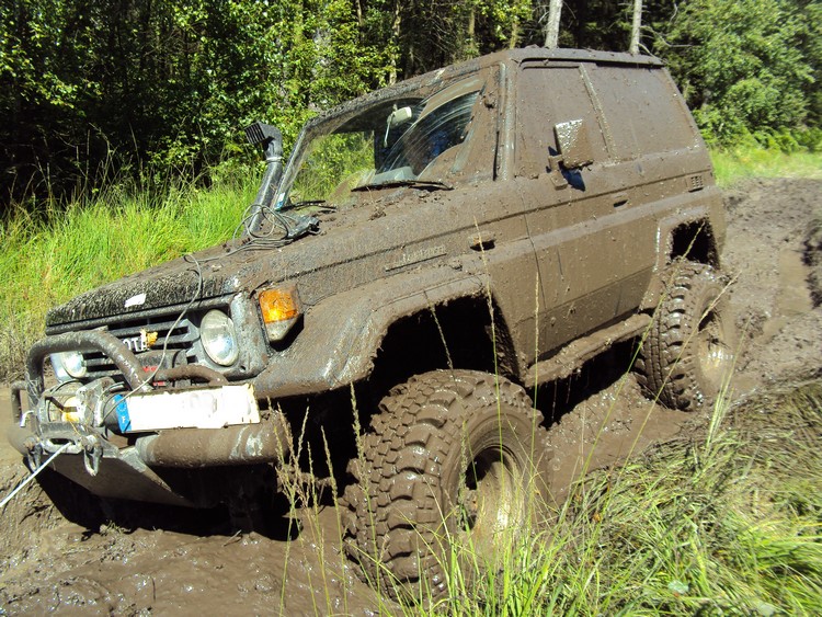

alors moi , c'est des fedima sirocco 265/75/16:
très bon pneu sur le sec:roche ,terre ect ;
très bon dans la boue pas trop trop grasse quand même surtout si des feuille morte s'en mêle.(voire photo)
je l'ais est trouvé très moyen dans la neige(manque de débourrage) ils deviennent vite des slic.
bonne stabilité dans les devers et très bonne accroche sur les flanc su pneu
très bonne déformation du pneu
sur la route il font beaucoup de bruit.

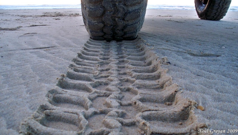

Je vais vous présenter mes pneus. Il s'agit de Greenway A/t en 255/65R16 :
J'en suis super content sur tout type de terrain : sable, boue, glaise...les crampons sont impressionants, les pneus débourrent sévère, Simex ou autres Maxi-cross c'est de la rigolade à coté !
A par burner sur la route ça vaut rien

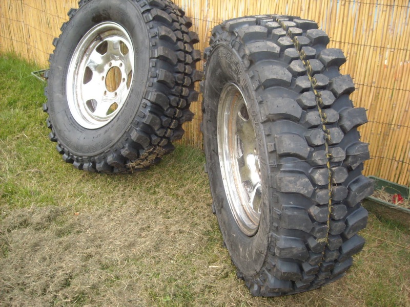

moi je roule en simex en 36/12.5/15 avec chambre a air,ils vont tres bien.Pas bruyant comparé a certains pneus.Le seul defaut et qu il ne debourrent pas assez vite a mon gout!
je ne vai jamais sur de la roche avec
hauteur environ 90 ou 91cm

Effectivement Morgan. Les Simex en 36 sont souvent critiqués pour leur manque de débourrage...apparemment du à cette fameuse 3éme rangée de crampons centraux...que les 35 n' ont pas, et qui ne connaissent pas ce soucis. Merci en tout cas pour cette confirmation.
- Nombre de messages : 2408
Re: Vos pneus en TT...modéles, dimensions, choix, utilisations, avis....
en tout cas avec cette 3eme rangé, je trouve que sa lui fait une super gueule

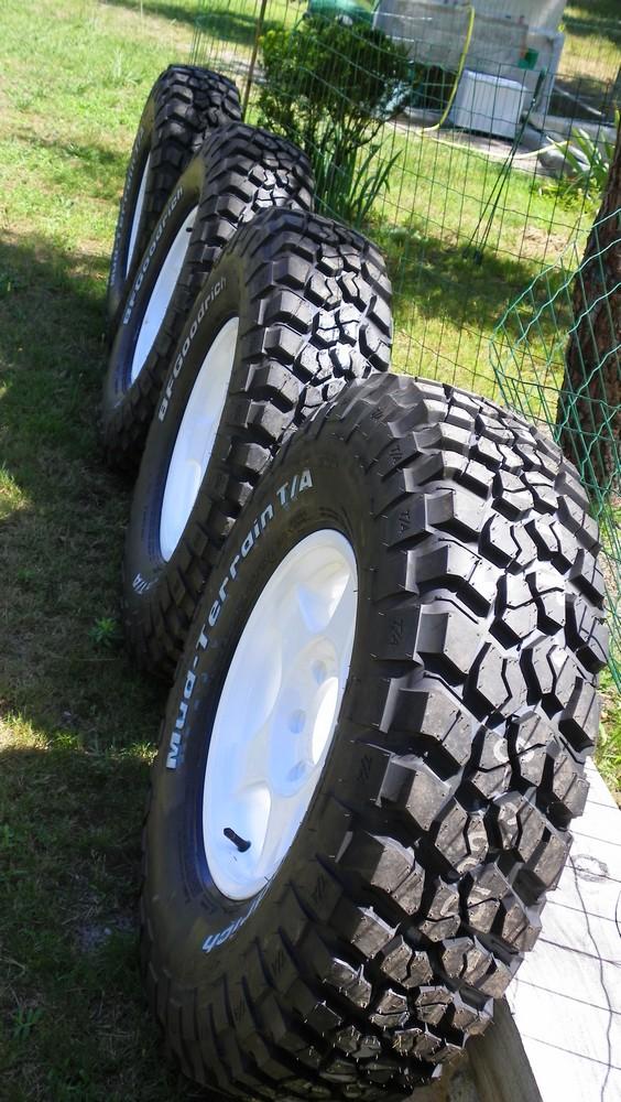

en deux, un pneu à caractère plus polyvalent, la dernière génération du BFGoodrich Mud Terrain (KM2)
ils équipent mon baché qui est ma voiture de tout les jours et qui a une vocation franchissement polyvalent, parcours toutes distances ...
la dimension en 255/85R16 est vraiment un bon compromis
je regrette vraiment pas !
une hauteur de 33" mais discret à l'oeil, synonyme d'efficacité ...
sur route, un régale !
pas un bruit, ça tien le pavé (sec ou mouillé) un pneu léger (surtout avec mes jantes magnesuim)
j'ai pas encore pu pratiquer le franchissement avec, mais le peut que j'ai fait sable/boue ça va vraiment bien
