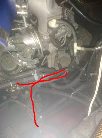

Salut à tous,
Sur mon admission j'ai une durite divisée en trois sur un T, sur celui-ci me manque une durite. Où vas t'elle je sais pas qui peut m'éclairer ?

Salut,
Une photo serait de rigueur je crois

Et surtout sur quel véhicule car tout le monde sait pas avec quoi tu roules
Re: Durite de dépression.
Je ferais un photo ce week-end et c un lj70 phare carré 2,5l
oulala
pas bon ! tu dois avoir une fuite de sural' du coup !
Clém' tu nous fait une photo du tiens qu'on voit ?
probablement braché à une électrovanne normalement
Je vois pas où pas de durite qui pend
il y a normalement une durite qui part de ce piquage et qui va aux deux petits électrovannes de voyant vert et rouge , qui sont dans le milieu de l'aile av chauffeur !!
Je vois rien de débrancher
Attendez je descends au garage
l'avantage d'avoir la bête au chaud !
Alors de ce "T" moi j'ai une tuyau qui vient se brancher sur le capot de la pompe à injection. Pour situer ce capot, c'est celui vissé par quatre écrous où on accède pour changer le cône LDA.
En espérant avoir été clair, j'ai pas de temps pour faire une illustration
Je vais aller voir
Oui moi aussi c branché dessus, alors là c fort
Moi la dépression de l aile vas jusqu'à la pompe
quand tu vois la pompette d' amorçage de bateau déjà t'as compris
c'est un machin bricolé
Merci J-M pour la photo du phI mais j'aimerai une photo d'un phII pour comparer
Donc j'ai fais une photo (moteur 2L-T2 de 1991) à l'arrache puis en plus le tél' en fait pas de bonne ; Donc ce "T" il y a une durite qui va sur le capot de la pompe à injection, et l'autre va au boitier qui est en photo ci-dessous.
Puis de ce boitier, il y a un second tuyau de même diamètre qui passe par dessus le cache-culbu' rebranché sur un "T". De ce second "T", un départ vers la pompe à vide et un autre sur un autre circuit.
Ou ce trouve ce boîtier ?
Il est fixé côté chauffeur, contre le bac à batterie.
