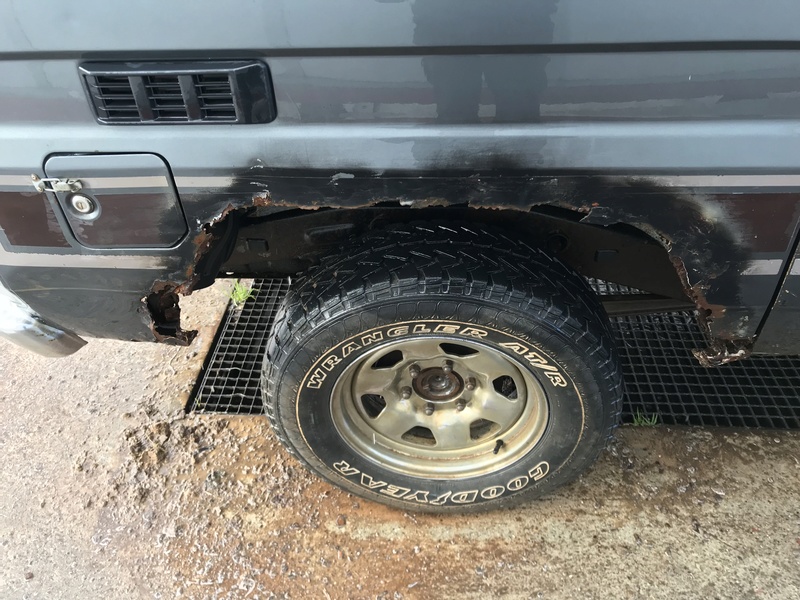

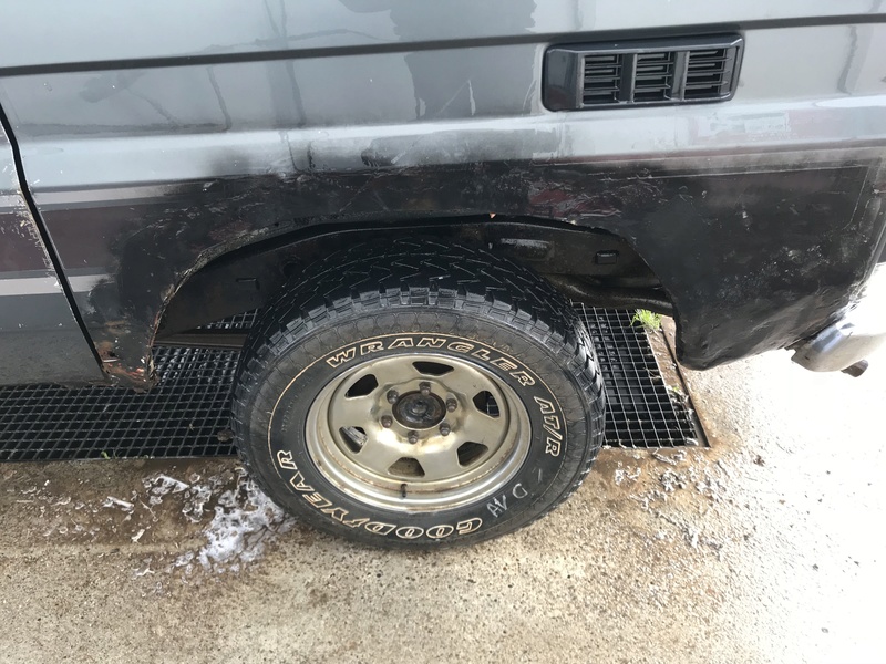

Voilà l'état des ailes ... j'ai enfin pris des photos ^^

on ne voit pas les photos
Re: Ailes en fibre.
c'est bonJulien4x4 a écrit:on ne voit pas les photos![]()

En effet l'état de rouille est dirons-nous, biiien avancé
il est temps d'agir, par contre monter des ailes neuves ça demande vachement de boulot, mais le jeu en vaut le coup !!!
