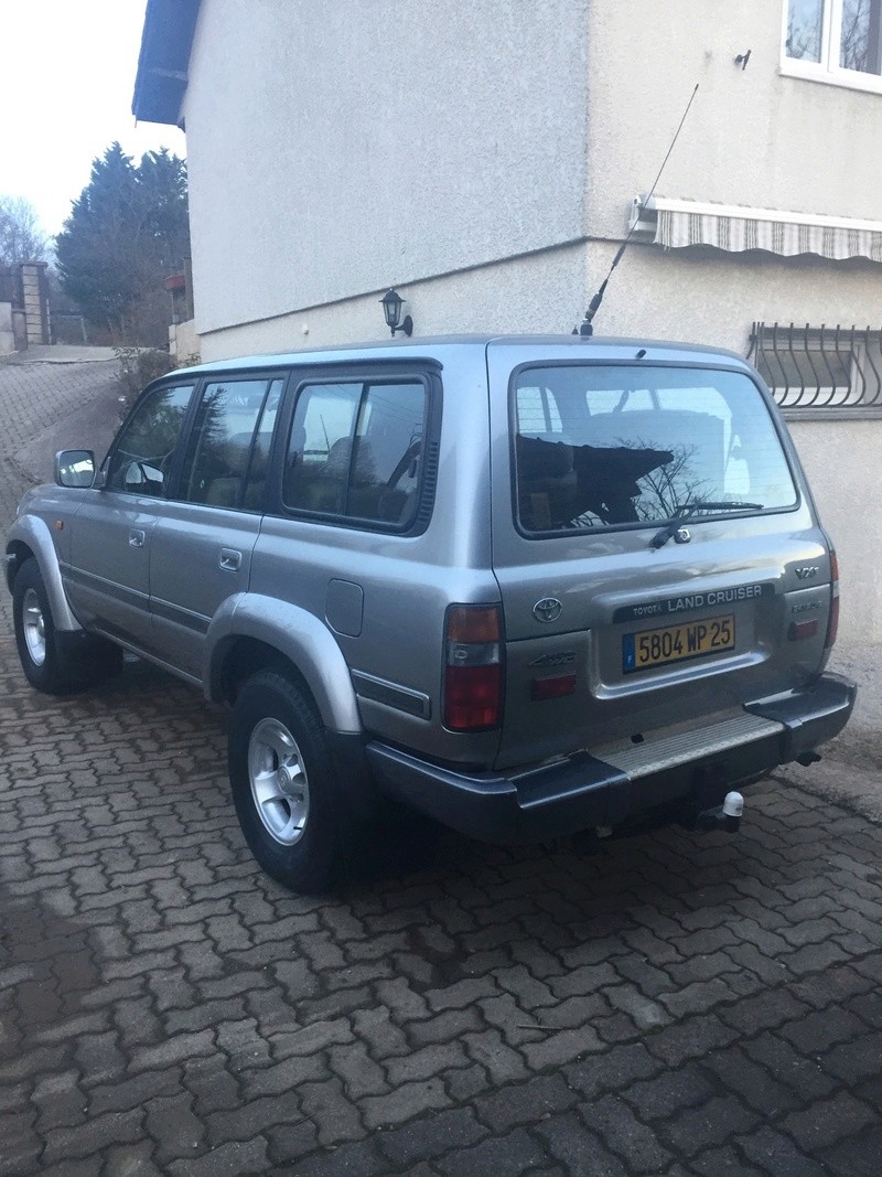

Voilà des nouvelles du HD J 80 problème de l'assistance de direction résolus plus de peur que de mal c'était tout simplement les deux fils électrique coupés au cul de la pompe
merci à vous qui m'avez aiguiller

Il est vraiment propre !

en tout cas il est beau

Il est beau sauf l'antenne
Autrement dit l'un des seul gros vaisseau ancien de chez Toy
