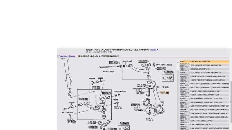

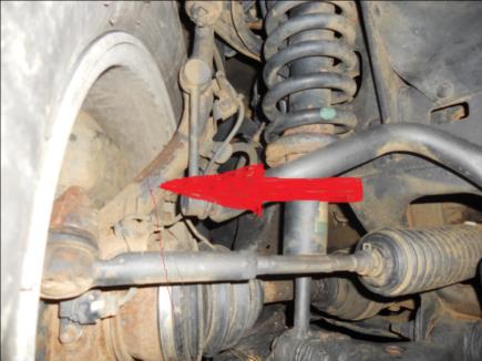

Suite à un choc sur ma roue avant droite j'ai un problème avec ma fusée elle est légèrement plier, lorsque je tourne mon pneu frotte légèrement dessus.
Avant d'entreprendre une géométrie il faudrait que je change la fusée ou pivot.
Quelqu’un aurait-il déjà changé cette pièce et que prévoir à changer en plus lors du démontage et remontage (style joint roulement rotule).
Voir ci joint les photos.
Je roulé a +/- 10km/h sur un chemin avec de grande herbes, un bloc de béton se trouvé là une hauteur de 40cm résultat un pneu HS. Delà j'ai changé la roue et au retour un bruit léger de grincement de pneu dans les courbes celui-ci frotte légèrement sur le triangle supérieur et les voyants VSC-TRC/VSC-OFF/ANTI PATINAGE reste allumé après +/-300m de roulage (repéré par les N°29-30-31 sur la revue technique).Après un contrôle on ne distingue pas vraiment de pliure mais comme sur la photo la peinture a écaillé (je venais de mettre de l'antirouille sur toute les pièces)je vais commencer à regarder pour commander cette pièce mais je voudrais savoir aussi à quoi regarder de plus et à changer aussi car comme je vais démonter je ne voudrais pas recommencer. Sur la revue technique je ne distingue pas de roulement sur la partie basse du pivot qui ferait la liaison avec le cardan d’où l’intérêt de ma demande.Pour info après un premier control pas de trace de frottement mais en roulage le pneu du coté concerné chauffe à l'intérieure et le volant n'est plus dans l'alignement des roues lorsqu’elles sont droite.

Je serai toi je changerai la pièce tordue pour commencer. Ensuite un para' et ça devrai être suffisant.

Bon c'est bien cette pièce qui est HS après contrôle chez un spécialiste de Géométrie.
je recherche cette pièce en occasion suis preneur de toutes infos.
