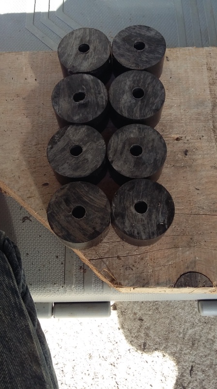

Moi j'ai fait un body de +3/4 cm avec un jonc PVC sur mon lj70 ph1. La seule modif a été de sortir le cache autour de l’hélice du radiateur. J'ai vérifier les autres points dit précédemment et c'était deja bon.
Ça c'est les cales
Ça c'est les cales
