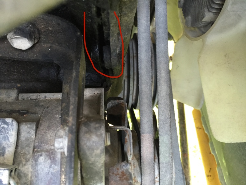

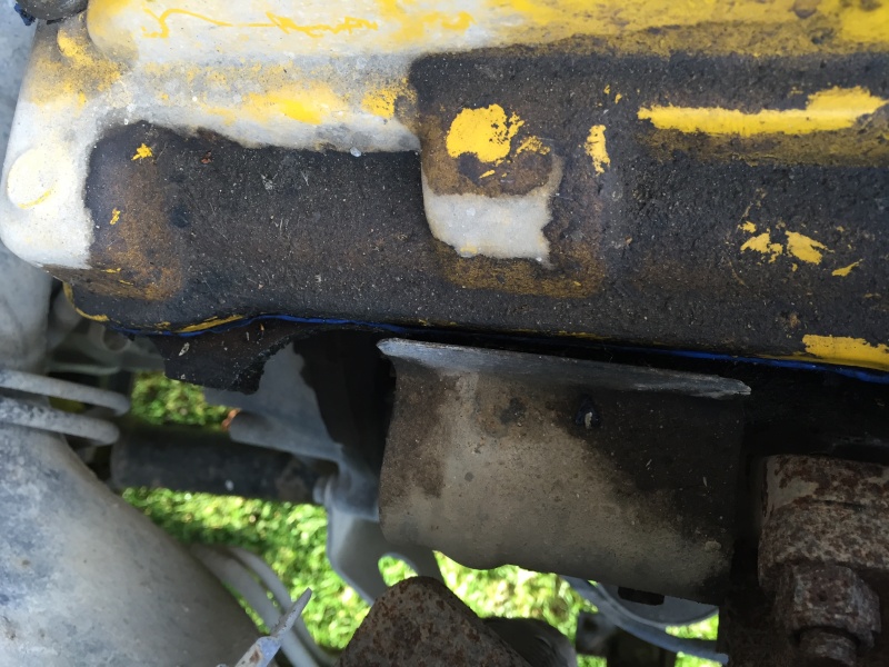

- on à débranché la durite d'alimentation de la pompe à injection. je l'ai ensuite branchée à un entonnoir ce qui m'a permis de vérifier qu'elle     "aspirait" bien le carburant. du coup on démonte la pipe des injecteurs, on fait tourner le démarreur, ça coule goutte à goutte. (je ne sais pas si c'est normal ou pas)
ensuite j'ai juste bien remis la cosse électrique de préchauffage (voir photo) (elle était au dessus juste tenue par le cache en plastique)
Problème démarrage lj73. Img_2317
- euh normalement la pièce qui relie les injecteurs elle communique pas au 4 injecteurs ? >< lol je rigole, mais je rigole jaune  travail
- du coup j'ai jeter un bon coup d'oeil au moulin, tout le tour du joint de culbuteur est archi gras (voir photo)
Problème démarrage lj73. Img_2316
et le joint de cache distribution est carrément manquant à certains endroit il me semble affraid . (voir photo)
Problème démarrage lj73. Img_2315 bricolo
- un autre point qui m'intrigue c'est que quand le lance le démarreur, le moteur tourne 3 secondes environ et après il s'arrête (pour le décrire le plus simplement "j'ai l'impression qu'il y à un point dur" ) affraid affraid pleur  petite précision, si j'accélère pendant que le sénateur tourne j'ai l'impression que ça "bloque" plus rapidement.
Problème démarrage lj73. Empty Re: Problème démarrage lj73.
Message  Julien4x4 2015-12-22, 20:35
MaxX a écrit:normalement la pièce qui relie les injecteurs elle communique pas au 4 injecteurs ?
si c'est bizarre cette durite transparente confused ça a été bricolé !
ça c'est pas grave
oui effectivement mais pour ton problème se n'est pas très grave non plus
par contre, avec ce que tu décris confused je pense que je regarderais si la distribution est bien calée (la pompe à injection en particulier)
et le fait qu'il force comme ça ... batterie en bon état ? bien chargée ? bonne capacité ?
démarreur en bon état ? confused
