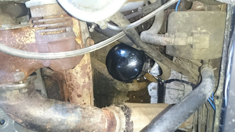

J'ai mis sa moihttp://www.euro4x4parts.com/pieces/qma1062_manometre_accessoires_adaptateur_temperature_huile_3_4_16_psopo.html
Sa se met en sandwich entre le moteur et le filtre à huile,c'est le plus simple

Re: Sonde température d'huile LJ.
/19268559/75]
[/url]

Après le mieux serait de savoir où est l'endroit le plus adapté pour avoir vraiment la "bonne" température d'huile moteur. Ca se monte en lieu et place ta plaque Lucas ? Tu as monté un mano' digital ou à aiguille ? La sonde est incluse avec la plaque ?
À eguille, oui tous est inclu avec le mano,pas avec la plaque
