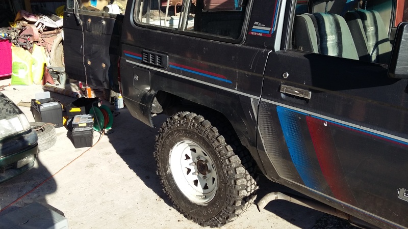

Un peu de temps à passer, mais je vais donner des nouvelles. Petit à petit j'avance.
J'ai découper
et façonner une nouvelle ailes. J'essai de faire comme je peut.
Puis j'ai commence à souder. première fois que je soude au semi-auto après m'être entrainé quelques minutes donc ne regarder pas trop la qualité des points.
Il me manque à souder quelques petits bouts, souder les contres-ailes à l'interieur et après les finitions. Voila.
J'ai découper

Voila, j'ai fini mes ailes, il y a des défaults
c'est pas le top mais bon c'est toujours mieux qu'avant.

Moi je pense que c'est mieux que de la rouille et des trous partout, tu as bien bossé !!
Re: Refaire ailes arrieres LJ70
Salut moi je trouve que c'est très bien ! ( je c'est de quoi je parle )

par contre, je serais toi
je couperais ce morceau de tube après le coude de l'échappement latéral (
... désolé
C'est prévu car je veut le remonté un peu car il est trop exposé voire le raccourcir.
