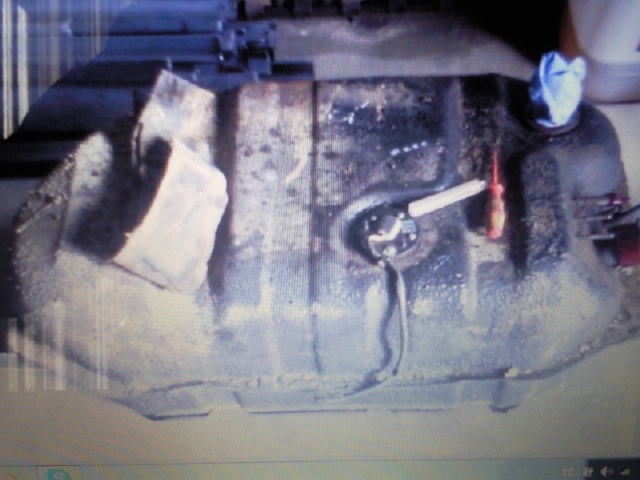

lucas.26 a écrit:petite question
la crépine se trouve ou exactement? on est obligé de sortir le réservoir pour y avoir accès?
slt oui tu et obligé de sortir ton réservoir pour démonté la crépine dans le réservoir voici une photo  Démarrage impossible sur HZJ 73. Photo210
Il n y a pas de trappe dans l'habitacle arriere pour accéder sans le demonter?

Message  lucas.26 2015-09-08, 21:09
Ha si j'ai une trape,je regarderai
