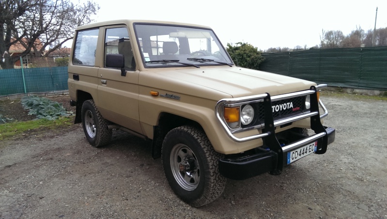

Re: Turbo siffle.
magnifique ce LJ
non tu peux le laisser comme ça si ça te plais
Re: Turbo siffle.
J ai cru qu il était neuf
