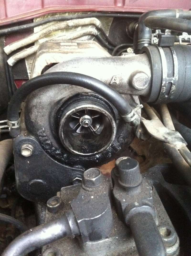

Au passage,
J'ai remarqué un peu d'huile sur l'intérieur du turbo (cf photo). Cela vous semble t-il normal?

c'est à cause de reniflard d'huile en amont de l'admission
yen a toujours un peu donc c'est normal !

Oué mais là c'est vraiment très gras non ?
Re: Ecrou turbo collecteur echappement
Le mien est gras aussi !
Pas de soucis.
Du moment que le jeux des paliers n'est pas excessif, y'a pas de raison.

C'est pas trop gras a l'intérieur, juste un légers voile!
C'est vrai que sur la photo le dessous a l'air vraiment gras, mais en vrai bcp moins! Non le jeu n'est pas excessif, il y en a un très légers jeu mais qui reste dans la tolérance !

le jeux est normal.
Il est là pour laisser un filet d'huile entre les paliers.
